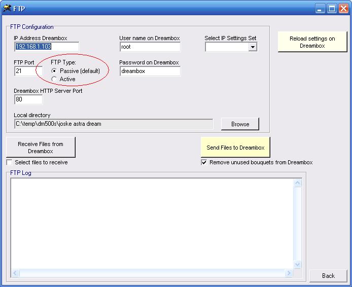

Gast Geplaatst: 3 augustus 2005 Geplaatst: 3 augustus 2005 Wil het programmaatje gebruiken "dreamboxedit"om de standaardsettinglist aan te passen naar mijn eigen wensen. Het ophalen van de settingslist uit de dreambox gaat goed, maar het terug zetten lukt niet. De oude settings blijven erin zitten, ook nadat ik de dreambox (DM5620) heb herstart. De gebruikte image is de PLI-amber image, iemand ideeen??

Tonskidutch Geplaatst: 3 augustus 2005 Geplaatst: 3 augustus 2005 kijk eens bij de dreamboxeditor onder opties paden naar dreambox.. daar staat precies waar wat heen geftpeet wordt dus /var/tuxbox/xonfig/enigma en /var/etc skol Ding Dang Dong Les Rita Mitsouko
Gast Geplaatst: 3 augustus 2005 Geplaatst: 3 augustus 2005 perfect het is manueel wel gelukt..........super......bedankt
Tonskidutch Geplaatst: 3 augustus 2005 Geplaatst: 3 augustus 2005 aha.. fijn maar je moet nog eens de settings doorspitten van dreamboxedit eventueel alle instellingen weer default instellen.. want met die editor moet het echt ook lukken.. zou toch te gek zijn <img src="/forums/images/graemlins/mad.gif" alt="" /> dat dit niet meer zou kunnen moet lukken <img src="/forums/images/graemlins/grin.gif" alt="" /> let maar op. Ding Dang Dong Les Rita Mitsouko
Ome Merde Geplaatst: 3 augustus 2005 Geplaatst: 3 augustus 2005 ik denk dat dreambox-edit niet passief staat ingesteld : check het eens, merDe deze ruimte is te huur
Gast Geplaatst: 3 augustus 2005 Geplaatst: 3 augustus 2005 Ik heb de instellingen allemaal gereset (general) en nu lukt het ook met dreamboxedit TOPPIE . Bedankt voor de hulp, draadje kan wat mij betreft gesloten worden.
