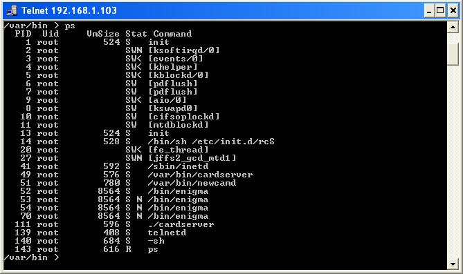

Ome Merde Geplaatst: 8 augustus 2005 Geplaatst: 8 augustus 2005 kijk via telnet of de cardserver wel draait met het commando "ps" als deze niet draait, start deze dan (via telnet): cd var cd bin ./cardserver (of hoe die ook heet bij jou) merDe deze ruimte is te huur
peter-nmgn Geplaatst: 8 augustus 2005 Auteur Geplaatst: 8 augustus 2005 zo te zien zijn ze gestart! Dreambox DM800HD PVR, 500GB WD HDD Dreambox DM600 PVR TRIAX TDA78, Canal Digitaal DUO LNB
