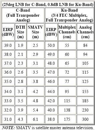

Staat er eigenlijk ergens een overzichtje wat je qua C-band met welke schotelmaat kan ontvangen? Voor Ku-band weet ik het wel te vinden, maar er voor C-band lijkt er minder info te zijn.
Als ik het goed heb zijn er twee grote C-band groepen: Latijns-Amerikaanse en Russische. Maar hoe groot moet je schotel daar nu voor zijn? <img src="/forums/images/graemlins/cool.gif" alt="" />

Bij satbook.de vind je mooie voorbeelden + uitleg <img src="/forums/images/graemlins/wink.gif" alt="" />
Er zijn ook best veel Afrikaanse & Aziatische zenders <img src="/forums/images/graemlins/wink.gif" alt="" />
Voor sommige Zuid-Amerikaanse 180cm , voor andere 25m <img src="/forums/images/graemlins/biggthumpup.gif" alt="" />
Russische , 150-400cm voor Europa <img src="/forums/images/graemlins/wink.gif" alt="" />

Al ouderwets(er) , maar toch nog steeds bruikbaar:
963003-C-band-eirp-dBw-dish-size-25-LNB_
http://www.rolisat.de/Schuesselgroessen.htm
Schotelformaat voor Duitsland <img src="/forums/images/graemlins/wink.gif" alt="" />

Zo'n lijst heb ik ook al eens gemaakt, kon hem alleen zo snel niet terug vinden.
Ook op geo-orbit vind je grafieken waar dat uit af te leiden valt.
Het probleem is dat metname bij c band de verschillen zo groot zijn dat je er totaal niet op aan kunt of een zender nu wel of niet is te ontvangen.
Het blijft dus bij zelf experimenteren.
