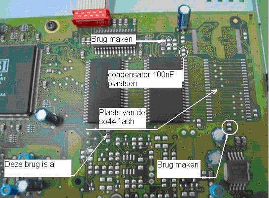

interpol Geplaatst: 2 september 2005 Geplaatst: 2 september 2005 Cobus, misschien is het eenvoudiger om er een nieuwe flash in de zetten. Is ook soldeerwerk, en net zoveel als een Jtag maken. Mocht je het niet zien zitten, houd ik mij aanbevolen voor jou deco. <img src="/forums/images/graemlins/grin.gif" alt="" /> Dus dan voor mij meer een experimenteer doos., want ik zoek nog een aantal defecte strong 8000 deco's om te experimenteren. john. Openbox sg9 HD PVR

Gast Geplaatst: 3 september 2005 Geplaatst: 3 september 2005 Daarom heb ik deze 3 (dode) decoders dus ook om mee te testen enz. ps kun jij aan die flasch komen dan ?
interpol Geplaatst: 3 september 2005 Geplaatst: 3 september 2005 Ik heb wel een adresje voor de flashes. Ik bestel ze dan via mijn werk. Ik zoek nog een deco, zodat ik kan rommelen met de Jtag. Dit vind ik te risie om uit te proberen op mijn huidige deco. <img src="/forums/images/graemlins/tongue.gif" alt="" /> john. Openbox sg9 HD PVR
Gast Geplaatst: 3 september 2005 Geplaatst: 3 september 2005 Dat is jammer want ik heb dus ook maar 1 8000 en 2 8100 deze zijn alle redelijk dood maar als je aan de flasch kan komen dan bestel er maar een ik heb dit board. Zie bijlage
interpol Geplaatst: 3 september 2005 Geplaatst: 3 september 2005 Cobus, Zoals ik al zei, Ik heb wel een adresje voor je. Ik bestel ze op mijn werk niet voor anderen, omdat het nogal wat rompslomp met zich mee brengt. Ik krijg regelmatig vragen waar de flash besteld kan worden ( vind ik niet erg), maar kan ze niet voor anderen gaan leveren omdat ik zelf geen eigen ondernemer ben. Maar ben nog wel geintreseerd in je deco. De volgende keer zal ik wel een aantal IC, tjes bestellen (voorraad), zodat ik dan iemand kan helpen. john. Openbox sg9 HD PVR
Gast Geplaatst: 4 september 2005 Geplaatst: 4 september 2005 En om welkje flasch gaat het dan bij dit board.
interpol Geplaatst: 4 september 2005 Geplaatst: 4 september 2005 Dezelfde als in de handleiding van de derde flash. Moet er wel bijzeggen dat het verwijderen van de oude flash en de nieuwe monteren lastiger is dan het monteren van de derde flash, omdat dan de aanhechting (soldeer) is verdwenen. john. Openbox sg9 HD PVR
VREESWIJK Geplaatst: 4 september 2005 Geplaatst: 4 september 2005 je kan ook alleen de 3e flash gebruiken en de 2e blokeren . dit doe je met de zes contakten onder op het board. info op spaans forum. hier was de 3e flash oorsprongkelijk voor bedoeld. Eerste Strong 8000 en 8100 van NL & BE met : Motor sm3uni 28-12-03, : Spdif (AC3) 30-10-04, : 3x8 mb Flash 07-02-05
Gast Geplaatst: 4 september 2005 Geplaatst: 4 september 2005 Er zit geen 3dev flasc op dat werkt dus niet dit is een org nokia 9302s gewone 8000 met speciaal board 1
interpol Geplaatst: 4 september 2005 Geplaatst: 4 september 2005 Vreeswijk bedoeld dat je plek 3 kan gebruiken. Kan je de plek met defecte IC blokkeren. john. Openbox sg9 HD PVR
