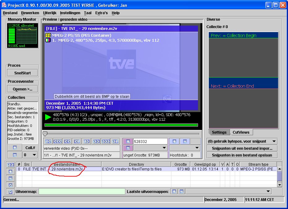

Misschien dat we beide een verschillende versie gebruiken (ik heb de laatste 0.90.1.00/30.09.2005 test versie). In de bijlage heb ik een image van het scherm meegestuurd. Als ik dubbelklik op de bestandsnaam in de rode cirkel komt het blauwe scherm voor de opgenomen .ts beelden. Maar verder kan ik er niets mee.
dat is inderdaad een andere versie als de mijne - ziet er veel mooier uit trouwens. Die gaan we eens downloaden & uittesten - maar daarmee is je probleem niet opgelost, hé ?
Ik zie trouwens dat je beeld hebt, het is dus géén zwarte opname. Alhoewel, je spreekt eerst van RTL7, terwijl je bijlage het logo van TVEi laat zien .....

Ik ben met verschillende testopnames bezig w.o. RTL en TVEi en beetje bij beetje lukt er steeds meer. Alleen nog niet het editen en knippen.
Ben dus erg benieuwd hoe het met jouw ervaring gaat gelukken.
je bijlage laat zien hoe je moet editen en knippen. je plaatst de slider op het gewenste punt en je drukt op de rode "+", dit zet een edit-point, de kleur wijzigt hier van groen in rood en omgekeerd. De rode stukken worden niet ge-exporteerd wanneer je in het hoofdscherm op "go" klikt, de groene wél. Op die manier snij je er dus de ongewenste stukken uit.
met de drop-down lijst zet je je op een eerder gemaakt edit-point. En met de rode "-" kan je het huidig edit-point weer schrappen.

Een vraagje hierover: Als ik de pijltjes gebruik om naar links en naar rechts in de video te gaan, dan gaat dat ongeveer met stappen van 10 seconden. Hoe doe ik het met stappen van 1 seconde of per frame?
Kan ik met ProjectX ook door de video "spelen" (zodat ik het beeld gewoon zie, en geluid hoor) tot ik ergens kom waar ik een edit point wil maken?
Nog iets: nadat ik een nieuwe TS gemaakt hebt, krijg ik 42 warnings/errors. 20 lijnen met PID 0x90A - invalid start_code of buffered packet. Het resultaat ziet er echter prima uit. Wat is dit precies?
projectX gaat van 'GOP' naar 'GOP', je kan inderdaad niet frame-nauwkeurig de cut-points bepalen. Hiervoor zou de MPEG-stream moeten ge-reencodeerd worden, wat veel te lang zou duren. Om frame-nauwkeurig te editeren zul je al snel naar de "zwaardere" viadeo-paketten moeten gaan. Ik gebruik thuis bvb ook Ulead MediaStudio, maar die leest dan weer geen TS bestanden. Dus moet je eerst in ProjectX demultiplexen, om de video & audio-stream in Ulead in te laden. Duurt ook ééuwen om een nieuwe output-stream aan te maken.
De warning/errors duiden op errors in de data-stream. ProjectX zal ze zo goed en zo kwaad mogelijk corrigeren, wat je dus al gemerkt hebt.
