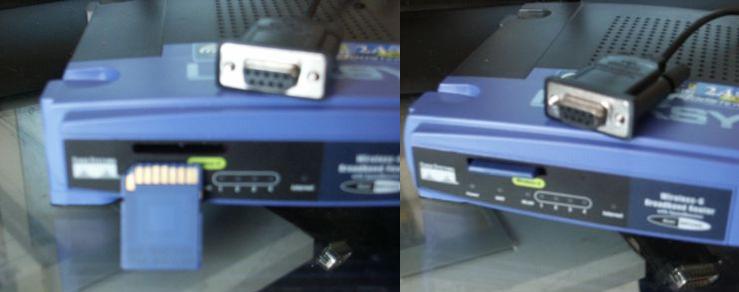

kijk maar <img src="/forums/images/graemlins/smile.gif" alt="" />
Ik ben nu nog aan het sparren met linux, maar de seriele poort werkt. Het heeft me nu een week gekost om een MMC driver te compileren. Wel leerzaam maar ook soms frustrerend.
Het zwarte puntje( gaatje) boven ethernet poort 4 is nu mijn reset knopje. Die heb ik voor het gemak naar voren gehaald.
