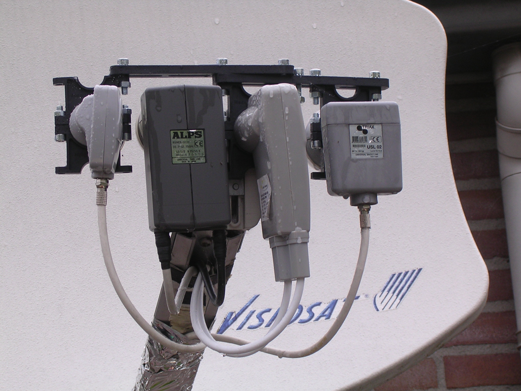

Ja ook voor jou opstelling gaat dit prima.
Ik heb hier zelf ook een visiosat bisatelite schotel met 4 LNB's waarvan er 2 een twin LNB zijn Namelijk de astra en hotbird.
Zo gaat er van iedere LNB een kabel naar een diseq-4 switch
in mijn geval astra hotbird astra 2 en eutelsat.
Hier hangt m'n dreambox aan.
Van de twin lnb gaan er dus nog twee kabels naar een diseq-2 switch.
waaraan een humax hangt
voor de schotel opstelling zie foto. in de bijlage
Ik was hier nog wel bezig als proef opstelling
Alhoewel hij op het moment al erg defentief is.
Ik moet het nog steeds netjes afwerken
