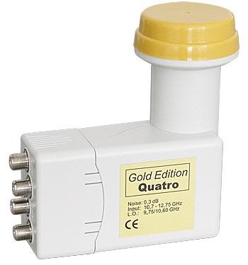

Een quattro LNB + nog 2 satellietontvangers <img src="/forums/images/graemlins/smile.gif" alt="" />

plus je hebt nog 2 canaldigitaal kaarten/abbonementen nodig.
(als je de nederlandse kanalen wilt zien)
of een apparaat om 1 smartcard te kunnen delen zoals de smartwi.
of gelijk een aantal dreamboxen kopen en deze in een netwerk hangen met cardcharing.
