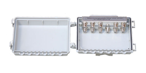

Gast Geplaatst: 17 september 2005 Geplaatst: 17 september 2005 Citaat: een ding moet duidelijk zijn een 10 in 1 diseqc schakelaar is niet wat het lijkt te zijn en wat je zoekt bestaat dus niet.. in een switch Die switch bestaat sinds een paar maanden wel degelijk, is zelfs programmeerbaar naar 1.0 1.1 1.2 enz. Die 6 verschiedenen DiSEqC-Modi: Modus 1: normales DiSEqC 1.0 oder 2.0 (ABCD), max. 4 LNB Modus 2: normales DiSEqC 1.1 oder 2.1, max. 10 LNB Modus 3: DiSEqC 1.0 oder 2.0 + Toneburst A/B, max. 6 LNB Modus 4: Benutzer definiertes DiSEqC, bis zu 10 LNB Modus 5: DiSEqC 1.1 oder 2.1 uncommitted, bis zu 10 LNB Modus 6: DiSEqC 1.2 oder 2.2, bis zu 10 LNB GR <img src="/forums/images/graemlins/rockon.gif" alt="" />

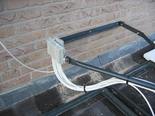

Tomd Geplaatst: 17 september 2005 Geplaatst: 17 september 2005 En ik kan je bevestigen dat die Switch werkt als een tirelier......ik heb een WaveT90 met 10x Smart Titanium met een Diseqc 10:1 en gaat als een raket. En tuurlijk met het idee 3 receivers aan te sturen zal een Triax met een motortje goedkoper zijn, maar een Wave met een 10:1 Switch is gelijk als kabel met 3000 kanalen, en zappen of je leven ervan afhangt... Maar idd, er is hier al genoeg over geschreven en dus te lezen...maar toch SUC6 DM 7000S, Open PLi®, West Dig 160GB HD,1 USB 160Mb, CD Abo, Maxplus 2100+ TechniSat Multytenne 45cm 28.2E --> 13.0E

Tomd Geplaatst: 18 september 2005 Geplaatst: 18 september 2005 Henksat heeft zijn 10:1 in de modus 2 geprogt...en ik ook en dat werkt perfect. DM 7000S, Open PLi®, West Dig 160GB HD,1 USB 160Mb, CD Abo, Maxplus 2100+ TechniSat Multytenne 45cm 28.2E --> 13.0E

Gast Geplaatst: 18 september 2005 Geplaatst: 18 september 2005 Ik ben eens aan het zoeken geweest de fabrikant is Asat Germany die maken allerlei vaak dure switchen dus ik neem aan dat die jongens weten wat ze doen ook een PDF gevonden met de gebruiksaanwijzing en een test bij sateliet heaven dus er is genoeg over te vinden, in de handleiding staat trouwens dat een Dreambox op modus 5 moet terwijl ze hem hier op modus 2 hebben. Het PDF je zal ik er bij hangen. GR <img src="/forums/images/graemlins/rockon.gif" alt="" /> 976075-Anasat.pdf

justafriend Geplaatst: 23 september 2005 Geplaatst: 23 september 2005 De standaardinstelling (mode 6) van de 10/1 switch is dat ie zich voordoet alsof het een 1.2 motoraansturing is, elke 'stop' is dus een andere LNB, alleen dus zonder wachttijd tot de motor in positie is. Zo kan je in principe een onbeperkt aantal LNB's aansturen, de 10/1 is dus alleen beperkt door het aantal fysieke ingangen. Met de andere modes (dan wel de programmer nodig) kan je hem als normale switch gebruiken. Perfect voor de Wavefrontier dus (al hadden er dan eigenlijk 16 ingangen op gemogen). Dreambox DM8000HD, DM800HD, DM600, Gibertini OS150 + H-2-H Jaeger SMR-1224 + VBox II, WaveFrontier T90.
