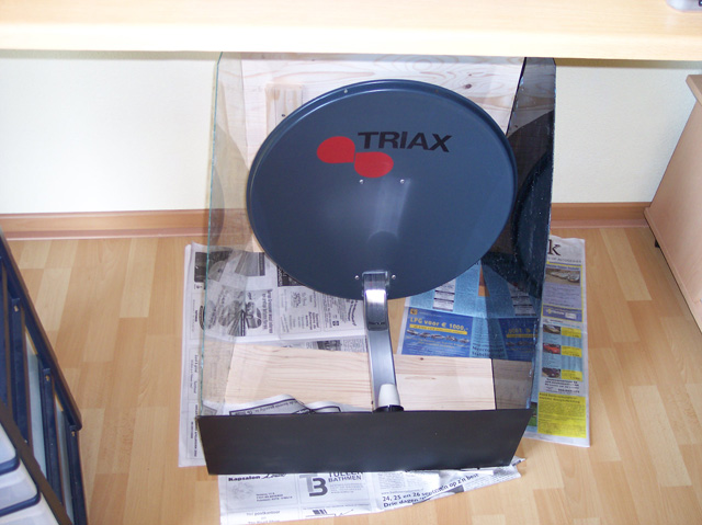

Mischien een tip voor mensen die een schotelvebod hebben.
maar wel een teras of balkon op het zuiden hebben.
Ik heb een 50 cm triax schotel ingebouwd in plexibak.
Achterkant is een houtenplank hierop is de schotel gemonteerd.
Dit is nodig zodat de zaak een beetje stevig word.
Op deze manier kun je de schotel helemaal verbergen en niemand kan zien dat
er een schotel in zit als je de zaak in kleur spuit.
benodigd heden 1 plank 2 plexi glas platen van 160 bij 66 cm 2mm dik.
en een spuitbus verf in de gewenste kleur. 1 (triax) schotel makelijk te bevestigen.
Deze oplossing komt ongeveer met schotel zo rond de € 75,-
veel goedkoper dan de cubesat 70 en een veel betere ontvangst.
zie ook foto (1 kant is gespoten andere kant is nog blank,)
uitraad kun je dit ook met grote schotels doen.
Alleen word de bak dan wel erg groot!

Hij komt bij mij op het teras te staan.
het maakt in princiepe niet uit hoe lelijk het is,
als de buren geen schotel toestaan dan zet ik wel een lelijke bak neer,
en dat is nog steeds niet verboden.
Deze constuctie gaat overigens niet werken aan de muur. (te slap)
Je zult dan veel dikker plexi glas moeten gebruiken met als gevolg meer signaal verlies.
Als deze test bevalt dan ga ik proberen een gelijke constructie te maken voor
een visiosat bisatel.

Waarom niet de schotel in een houten kist gezet? Hij kijkt naar boven, niet naar opzij, dus het hoeven geen 'doorlatende wanden' te zijn.
De bovenkant dek je af met (plastic) horrengaas, of een (plastic) plaat - namaak dakpannen o.i.d..
Dan staat er een houten kist in de tuin: wie zal daar over klagen?
Misschien ben ik blond...maar een schotel mag je niet zien, vervolgens gaat hij in een doorzichtige plastic bak en dan mag/kan het wel.???
Mis ik hier wat..????? <img src="/forums/images/graemlins/kweetniet.gif" alt="" /> <img src="/forums/images/graemlins/kweetniet.gif" alt="" />

Op de foto is de bak nog gedeeltelijk transparant inmiddels is hij al helemaal zwart gespoten.
De schotel is nu in zijn geheel niet meer te zien.
