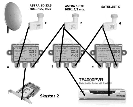

Is het mogelijk om met het volgende schema een skystar en een topfield met dubbele tuner aan te sturen? Kan ik nu met mijn skystar HD1-HD2-HD5 op ASTRA 1D 23.5E en alle Free-To-Air op ASTRA 19.2E ontvangen?
Kan ik met mijn topfield opnemen en kijken naar alle andere zenders?
E= single LNB
F= quatro LNB
G= twin LNB
Schema
Iemand hierzo weet toch wel hoe dat zit met het toepassen van LNB's switches en meerdere ontvangers ?
Wie kan mij helpen?
Maar hoe zit dat dan met DiSeQc? De topfield heeft deze functie toch om de switch aan te sturen maar heeft de skystar dat ook? Ik begrijp nog niet echt de verschillen tussen die schakelingen. En welke versie kan de skystar aansturen?
De Skystar ondersteund minimaal DiSEqC 1.0, dus dat is voldoende voor jouw opzet. Er zijn hardwarematig geen beletsels om een PCI kaart alle DiSEqC opties uit te laten voeren. Het zijn slechts commando strings die opgestuurd worden naar de switches etc. Het is dus slechts te wijten aan de 'luiheid' van de programmeurs van de drivers voor die kaarten als uitgebreide DiSEqC mogelijkheden niet ondersteund worden.
