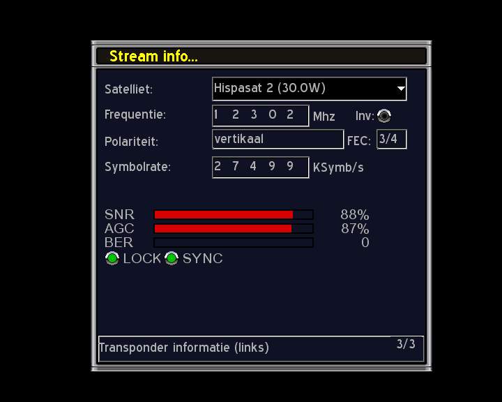

Ik heb een 78 cm Triax met een 0.3 LNB, ik heb hier vrij zich tussen 42E en 58W, Hispasat op 30W is hier geen probleem komt zo rond de 80% binnen. Bij de satellieten waar een beam op Europa gericht is heb ik een goed signaal. Van Amos op 4W komen bijna alle zenders zo rond de 70 tot 75% binnen, slechts enkele zenders geven net een lock of is het signaal net te zwak om beeld te geven maar over het algemeen komen bijna alle zenders op Amos uit mijn zenderlijst binnen. Nilesat ontvang ik bijna niet, ik heb een keer tussen 8 uur 's avonds en tien uur 's avonds er naar kunnen kijken daarna is het beeld weer weg. Ik moet daarbij wel zeggen dat ik geen zin had om een paar dagen te klussen en heb de schotel laten installeren door de satboer.

Heb hier een stabhh100 motor, met daaraan bevestigd een 54! cm schotel en een tin LNB. Perfect beeld op 19.2E, 13.0E en 30W. Meer heb ik niet nodig. Al met al nog geen uur geduurd alvorens alles afgesteld zoals het hoort.

Hier met een Moteck SG2100A en een 68 cm Triax schotel en 0,6 dB LNB (ALPS) dezelfde ervaring. Ook een prima ontvangst van de Hispasat en natuurlijk Astra 1/2 Hotbird, etc. En ook maar een uurtje bezig geweest, draait als een tierelier. Maar de fout, waar ik gelukkig al voor werd gewaarschuwd, die veel maken is, de bevestiging moet echt absoluut recht, waterpas etc. en heel stabiel zijn!
