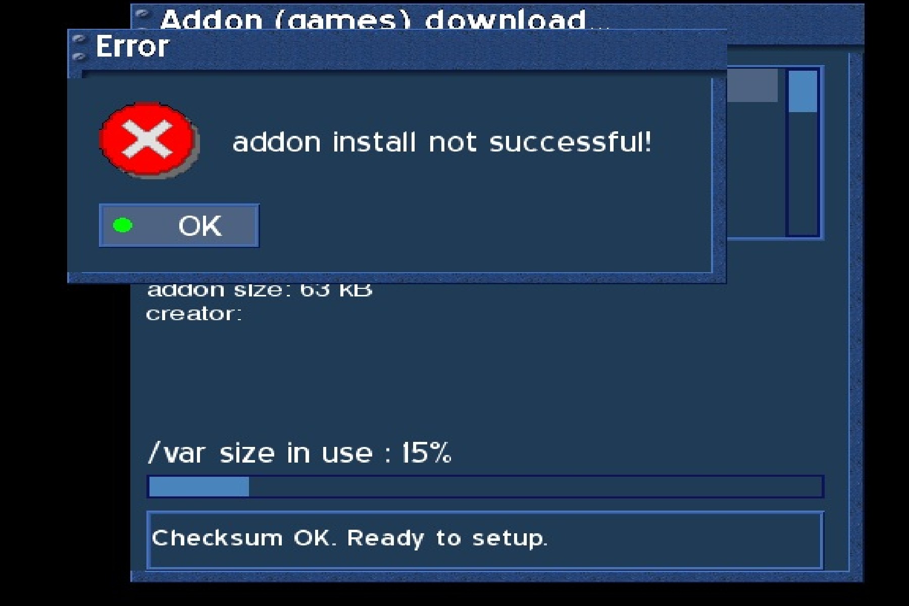

fredzetee Geplaatst: 3 oktober 2005 Geplaatst: 3 oktober 2005 in de bijlage het bijbehorend screenshot
fredzetee Geplaatst: 3 oktober 2005 Geplaatst: 3 oktober 2005 zoals in vorig bericht te zien (bijlage), var is niet vol image is gemini 2.20 en multiboot flashimage versie 2.6.9 (ziet die overigens wel met flashwizzard pro 5.2 en niet met 4.5 dan zegt flashwizzard 4.5 dus, dat er geen multiboot geinstalleerd is!) volgens flashwizzard is er ruim 190MB free op stick!
