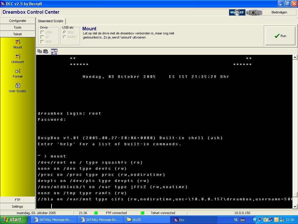

Tonskidutch Geplaatst: 3 oktober 2005 Geplaatst: 3 oktober 2005 staat je afstandsbediening op de standaard neutrino of anders? andere controle: ga eens snel naar DCC en telnet eens >mount< wat staat daar? is je mount local dir en DIR wel correct. movie map bestaat op PC...? cheers Theme From The Monkees The Monkees

wellcity Geplaatst: 3 oktober 2005 Auteur Geplaatst: 3 oktober 2005 Citaat: staat je afstandsbediening op de standaard neutrino of anders? andere controle: ga eens snel naar DCC en telnet eens >mount< wat staat daar? is je mount local dir en DIR wel correct. movie map bestaat op PC...? cheers ab niets aan veranderd movie map bestaat ook mount local dir /hdd pc dir dreambox

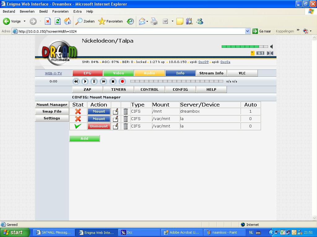

wellcity Geplaatst: 3 oktober 2005 Auteur Geplaatst: 3 oktober 2005 ok als we jou niet hadden. nu zie ik hoeveel ik vrij heb om op te nemen maar hij doet het nog niet ? ik krijg in mijn scherm te zien record fail blabla write error hij slaat 0mb op in file modes bij movie dus hij wil ze in het geheugen van de dreambox zeten denk ik ? of moet de hd op een bepaalde manier geformateerd zijn ? nu ntfs misschien fat of fat 32 ?

Tonskidutch Geplaatst: 3 oktober 2005 Geplaatst: 3 oktober 2005 het /var/tuxbox/config/enigma/mount.config is een indicatie of het werkt of niet hier regel drie, bij mij: ip_2=10.0.0.153 fstype_2=1 localdir_2=/hdd < een dm 7000 dus niet mnt/hdd mountdir_2=cifs username_2=cifs password_2=paswoord options_2=rw,nolock,rsize=8192,wsize=8192 description_2=op de NAS linksys automount_2=1 daar editeren is geen garantie voor juiste werking...maar het toont wel; wat er nu actueel in staat kijk er even naar en pas hem desgewenst via de afstands bediening aan met correcties in het expert menu. mount cheers Theme From The Monkees The Monkees
wellcity Geplaatst: 3 oktober 2005 Auteur Geplaatst: 3 oktober 2005 het werk nu heb de mount cofig aangepast van jou met mijn instellingen <img src="/forums/images/graemlins/biggthumpup.gif" alt="" /> je hebt er weer 1 gelukkig gemaakt <img src="/forums/images/graemlins/xyxthumbs.gif" alt="" />
