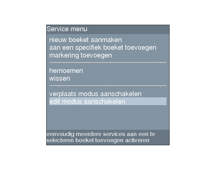

Als je je bouqet lijst in beeld hebt en je drukt op de Dream toets van je ab komt er een een heel menu tevoorschijn.(zie bijlage)
