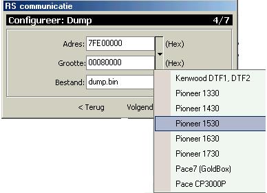

volgens de handleiding van MES doe ik de volgende stappen
Uitlezen decoder met MES.
1 - Verbind decoder en pc met een serieële kabel.
2 - Start MES op.
3 - Ga naar Extra's, RS communicatie.
Nu krijg je een klein schermpje met stappen (1 t/m 7)
4 - Klik volgende
5 - Kies de juiste compoort en zet snelheid op 115200
6 - klik volgende
7 - Menory dump staat nu gekozen
8 - Klik volgende
9 - Klik op pijltje (driehoekje) en kies je ontvanger (De juiste instellingen worden niet ingevuld.[VAN MIJ DE 1530 is 6000000 ?]) Evt naam van bestand van dump.bin aanpassen.
10 - Klik volgende
11 - Ga in je decoder naar menu+77 => +, menu, 7, 7 (compoort-serial aan).
12 - Vink "klaar" aan
13 - Klik volgende
MES leest nu de kanalenlijst compleet uit
inderdaad de kanalenlijst wordt uitgelezen en opgeslagen als dump.bin
maar als ik deze dumpfile wil openen gaat dat niet , heeft iemand een ideee hoe dat kan
ik krijg de melding "kanalenlijst niet gevonden"

bedankt voor je reactie
maar zoals er bij punt 11 staat geschreven zet je met +,menu,7,7 de compoort aan , dus dat kan het niet zijn want als ik die niet activeer kan ik em ook niet uitlezen.
Ps ik kan niet openen met zowel MES als PIONERO
gr de Stoker
Jij schrijft:
Hier staat eigenlijk:
9 - Klik op pijltje (driehoekje) en kies je ontvanger (De juiste instellingen worden ingevuld.) Evt naam van bestand van dump.bin aanpassen.
Jouw MES is niet goed als je de juiste ontvanger niet kunt kiezen. (zie bijlage hoe het eruit moet zien)
En je vult nu de verkeerde waardes in. Je leest nu geen kanalenlijst uit, maar een deel van de firmware.
Pioneer 100 -> 1430 -> 60000000 00080000
Pioneer 110 -> 1530 -> 7FE00000 00080000
dat van die niet juiste instellingen punt 9. (citaat topicstarter)
de pio 120 geeft wel juiste instelling aan
ik gebruik MES 2.6 final
