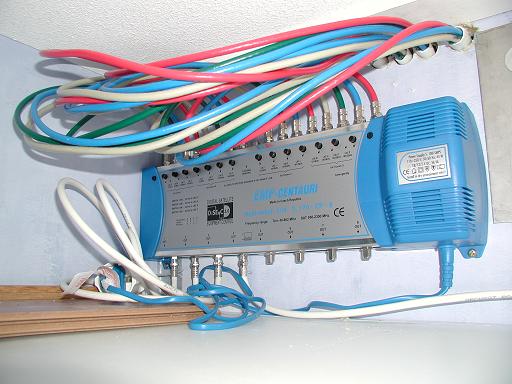

Ik heb een huis met daarin elke kamer een aansluiting voor een sateliet decoder (8 stuks). Nu wil ik deze natuurlijk allemaal aangesloten hebben, zodat ik in elke willekeurige kamer, tv kan kijken. Is dit mogelijk met 1 schotel en 1 LNB?
Und TschjuB

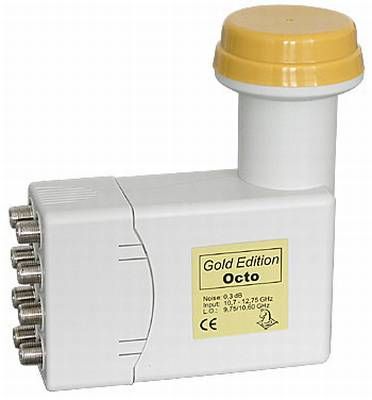

Ja, met een 5 op 8 switch. Zie foto:
Op de schotel een Quadro LNC monteren.
Wil je Hotbird erbij, dan met een 9 op 8 switch
en op de schotel 2 x een Quadro LNC monteren.
998686-octo_LNB.jpg + 8x coaxkabels <img src="/forums/images/graemlins/xyxthumbs.gif" alt="" />
Ja dat kan. En met meer dan 1 LNB kan het ook hoor. Ik doe het met 4 LNBs, en heb nu 4 ontvangers aangesloten met ruimte voor nog 4 ontvangers. Zie bijlage.
Met een rotor kan niet natuurlijk. Je kan tenslotte maar naar 1 satelliet tegelijkertijd draaien!
Groet, Yo!
DM800 en DM8000. Visiosat bi-sat 13,19,23 en 28 via EPM 17/8 multiswitch.
