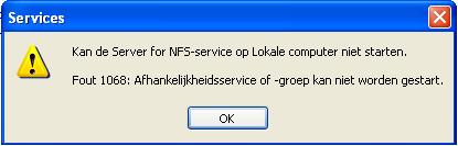

Gast Geplaatst: 19 oktober 2005 Geplaatst: 19 oktober 2005 Nou ik heb het geprobeerd maar hier loop ik vast: "Na opstarten van je PC.. ga je naar je Startmenu en dan bij UITVOEREN type je in SERVICES.MSC.. Zoek dan naar SERVER FOR NFS en klik met je rechtermuisknop hierop en kies eigenschappen. Kijk dan of Status type Autmatisch staat en Status Service moet zijn gestart.... doe hetzelfde bij USER NAME MAPPING (staat ook in die lijst van services.msc)" De status is automatisch maar hij is niet gestart, als ik hem dan zelf start krijg ik de melding "" Fout 1068 afhankelijkservice of -groep kan niet worden gestart" zie afbeelding AUB hulp.
Gast Geplaatst: 24 oktober 2005 Geplaatst: 24 oktober 2005 Nou Jaapie, je bent niet de enigste. Neem aan dat je niets verkeerd hebt gedaan, ik heb het EXACT volgens de uitleg uitgevoerd, en jawel: hetzelfde probleem.... <img src="/forums/images/graemlins/confused.gif" alt="" /> <img src="/forums/images/graemlins/confused.gif" alt="" /> Zal mij benieuwen.
