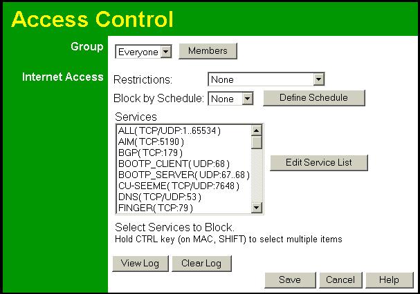

Zoals AlanS al zei, heeft jouw router niet de mogelijkheid zoiets in te stellen.
De meeste hebben dat. Kijk maar eens bij access control.
In de bijlage een plaatje van accesscontrol in mijn 3 jaar oude Sitecom.
Als ze draadloos werken kan het wel eens een probleem zijn.
Je schakelt de verbinding met jouw router uit en ze gaan vrolijk verder via de draadloze verbinding van de buren bijvoorbeeld.

helaas heeft mijn speedtouch 580 niet en die van mijn broer speedtouch 570 ook niet. Ik heb wel laatst bij een vriend van me de linksys ingesteld die had het wel.
