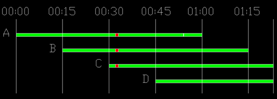

Zoals beloofd, mijn testresultaten.
Installatie: Echostar 5020 PVR
Tuner1: visiosat met astra1,2 en hotbird via diseq
Tuner2: Triax met astra1,2 via diseq
Instelling: T1/T2
Geen rotors dus
Firmware 106 (OTA)
Geen timeshift ingeschakeld.
Tijdens test niet gekeken/gezapt/geregend etc.
Automatisch decoderen uit.
Timers als volgt geprogrammeerd: van astra-2 (allen FTA)
Opname A: BBC1 Scotland 1300-1400, transponder 47
Opname B: BBC2 Scotland 1315-1415, transponder 47
Opname C: BBC1 London 1330-1430, transponder 45
Opname D: BBC2 England 1345-1445, transponder 45
ZIE BIJLAGE
Ik had eerst verwacht, dat zodra opname B gestart ging worden, er storingen zouden optreden in de eerste lopende opname (A). Niet dus. Maar is op dezelfde transponder en tuner, dus misschien achteraf logisch.
Zodra opname C gaat starten, moet het andere tunerdeel gebruikt worden, omdat opname C op een andere transponder zit. Geheel tegen mijn verwachting in, blijven opname A en B ongestoord verder lopen!
Zelfs als opname D wordt gestart, blijft alles normaal werken.
MAAR: op het tijdstip dat opname C al 3 minuten liep, ging het ineens op alle lopende drie opnames fout: blokjes in beeld, beeld blijft hangen (bevriest), tijd loopt in sprongen omhoog (ca 7 sec per stapje) en gaat na 30 seconden in alle drie opnames weer normaal verder zonder storingen.
Uitgesloten: slechte ontvangst (2 verschillende schotels+lnb+disec)
schakelverschijnselen op tuners/disec en/of lnb
CAM (aston 1.05) en Card (seca2 CD groen)
Opvallende zaken:
Opname A en B zijn 'gekodeerd' opgenomen (groen/rood icoontje). Omdat dit FTA-opnames zijn, zal dit betekenen, dat de transportstream niet ontrafeld is.
Opname C en D zijn normaal als FTA (ongekodeerd) opgenomen. In dit geval betekent dit: transportstream ontrafeld en daarna opgenomen.
Conclusie (onder voorbehoud)
Het begint erop te lijken, dat niet het aantal kanalen, maar het aantal verschillende transport-streams een probleem zijn om gelijktijdig op te nemen, laat staan te ontrafelen.
Het is natuurlijk ook heel goed denkbaar, dat de HD het niet bij kan houden, maar dan vraag ik mij af, waarom dat dan maar één keer tijdens deze langere test voor is gekomen.
Omdat de HD het nu drukker heeft gehad, sluit ik hogere temperaturen niet uit, maar dan is het wel vreemd dat de storingen 'slechts' 30 seconden geduurd hebben.
Volgende test: 2 opnames maken van verschillende transponders FTA
