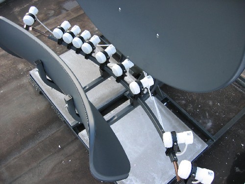

-Neo- Geplaatst: 29 oktober 2005 Geplaatst: 29 oktober 2005 Wellicht is de volgende vraag in een ander topic uitgevoerd behandeld maar helaas kon ik dat met de zoekfunctie niet vinden. Vandaar: Ik heb een Wavefrontier T90 en 10LNB's en kan dus 10 satellieten kiezen. Ik ben met name geintresseerd in kanalen waar ook engelstalige, duitstalige en natuurlijk nederlands talige audio tracks op zitten. Een specifiek kanaal wat ik zoek is NASA TV. Wat is nu volgens jullie de ideale combinatie van satellieten voor mijn wensen?

Tomd Geplaatst: 29 oktober 2005 Geplaatst: 29 oktober 2005 Hoi ik heb ook een T90, met 10x Smart Titanium, icm een DiseqC switch 10:1 Onderstaand is mijn lijst, heb gemiddeld als beste SNR 88%, en de slechtste op 0.7W Nilesat 65%. Waar NASA.TV precies zit zou ik niet durven zeggen, heb laatst wel een feed gezien van Nasa maar waar precies zou ik niet meer weten. LNB 1 Astra2 28.2E LNB 2 Astra1 19.2E LNB 3 Eutel 16.0E LNB 4 Hotbird 13.0E LNB 5 Eutel 10.0E LNB 6 Sirius 05.0E LNB 7 Thor 01.0W LNB 8 Nilesat 07.0W LNB 9 NSS7 22.0W LNB10 Hispa 30.0W SUC6 met de hobby DM 7000S, Open PLi®, West Dig 160GB HD,1 USB 160Mb, CD Abo, Maxplus 2100+ TechniSat Multytenne 45cm 28.2E --> 13.0E
