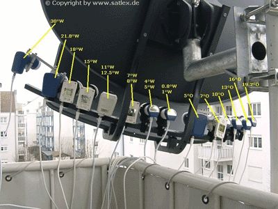

D.Quijote Geplaatst: 12 november 2005 Geplaatst: 12 november 2005 ik heb nog een foto'tje voor je, hij is niet van mij, dus met dank aan. gr. D.Quijote M7 sat 801, Amiko HD 8155 en HD 8165 + combo

gigantaandemuur Geplaatst: 13 november 2005 Geplaatst: 13 november 2005 Even aangenomen dat je je schotel uitricht op astra 1 19 gr oost komen ze van links naar rechts astra 2, astra 1, hotbird, sirius.groetjes "You can fool some of the people all of the time, and all of the people some of the time, but you can not fool all of the people all of the time"

gigantaandemuur Geplaatst: 16 november 2005 Geplaatst: 16 november 2005 @spiderman 1974 Ik heb deze instelling op de schotel uitgevoerd, echter ik kan nergens de Hotbird vinden. Het signaal van de andere krijg je wel of ook nog niet? Denk dat het t meest logisch is om op de astra 1 te beginnen deze ligt het dichtst bij het midden aangezien je wil ontvangen tussen 5 gr en 28gr west. Signaal word met de wafefrontier dubbel gespiegeld dus bovenstaande info van mij betreffende de lnb volgorde klopt niet. moet volgens mij zijn van links naar rechts sirius hotbird astra 1 astra 2 groetjes "You can fool some of the people all of the time, and all of the people some of the time, but you can not fool all of the people all of the time"
Spiderman1974 Geplaatst: 19 november 2005 Auteur Geplaatst: 19 november 2005 Citaat: Signaal word met de wafefrontier dubbel gespiegeld dus bovenstaande info van mij betreffende de lnb volgorde klopt niet. moet volgens mij zijn van links naar rechts sirius hotbird astra 1 astra 2 groetjes Hallo, Ik heb het inmiddels draaien maar het is toch echt van links naar rechts Astra 2 ->> Astra 1 ->> Hotbird ->> Sirius. Echter vindt ik de Sirius niet de moeite waard moet ik eerlijk bekennen. Heeft nog iemand een goede sugestie welke satelliet beter is dan de Sirius? Alvast bedankt DM800HD ~ OpenPLi DM7000 ~ OpenPLi DM500C ~ OpenPLi WafeFrontier T55 13* - 19,2* - 23,5* - 28,2*
