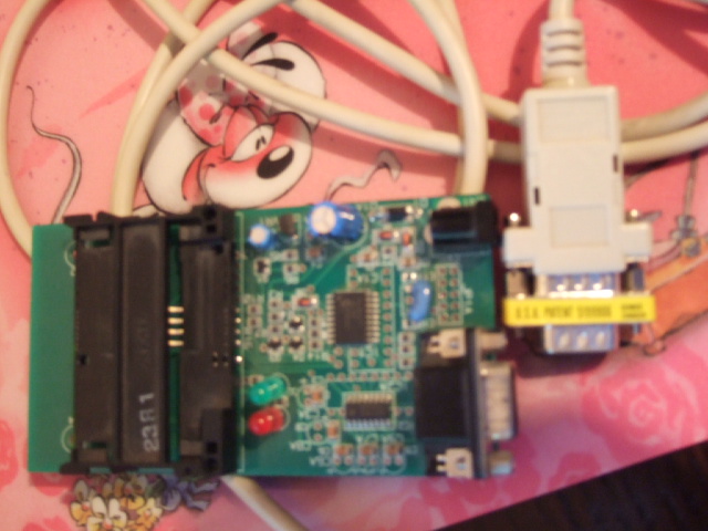

Nogmaals, ik heb veel gelezen, misschien niet genoeg, maar de meeste instructies betreft Skykaarten. Ik weet ook niet zeker of mijn kaartlezer, zie foto, een Phoenix is!
Bedankt voor de hulp!
Hallo Indieke.
Net ff gekeken maar hier doet het het goed.
heb je de ferquency wel in de lijst staan van het nederlandse pakket.
anders doe me via pm ff je email stuur ik een kanalen lijst naar je toe.
Ben morgen wel druk maar mischien lukt het me ff tussendoor maar beloof niets.
De progger wat je hebt weet ik niet of dat een goede is.
Maar je moet hem wel instellen in poortman.
Kijk of de com poort goed staat.
En op 3,5 mhz staat.
Groetjes Jan

Bonanzaradio, gezien dat jij dezelfde computer hebt, zullen we er wel in slagen!
Zeer belangrijk, heb je de PMC aan het werk gekregen via de mee geleverde software of een andere?
Ik ben een neird, en het zal meiolijk zijn!
Als je tijd hebt, dat hoeft ècht niet direct, je eens een stap per stap instructie kan geven wat je je precies hebt gedaan, en je kaartlezer kunt specifiëren, dan koop ik dezelfde!
Hoe zet je dat ding op 3.5 mz?
Op voorhand bedankt, nu misschien toch eindelijk mijn films zien op groot scherm, via sat!
