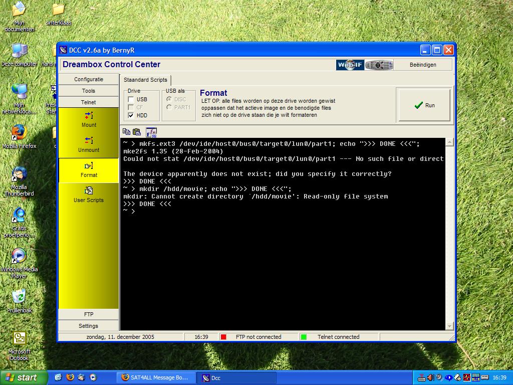

jomarini Geplaatst: 11 december 2005 Auteur Geplaatst: 11 december 2005 Progamma dcc 2.6 op pc gezet. Via telnet commando format gegeven maar ik betwijfel of het wel sucses is gezien de volgende melding: krijg op mijn dreambox onder rubriek setup :geen harddisk gevonden <img src="/forums/images/graemlins/rockon.gif" alt="" />
