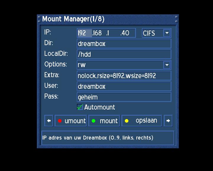

MR_B Geplaatst: 21 december 2005 Geplaatst: 21 december 2005 Ik ben momenteel aan het spelen met een NSLU2, 1x 7000 en 1x 7020. Het mounten is gelukt op beide receivers, maar als ik wil opnemen dan zegt ie opslagmedium ontoegangekijk. Ik heb de beschrijving gevolgd van Barabas. Mijn nslu2 zit wel achter een homeplug met switch. Of zou ie rechtstreeks in de router moeten? Een beetje van mezelf en een beetje van jullie....
satvet Geplaatst: 21 december 2005 Geplaatst: 21 december 2005 Gelukte mount kan betekenen dat je leesrechten hebt, om op te nemen moet je ook schrijfrechten hebben, heb je die wel (gegeven)?
MR_B Geplaatst: 21 december 2005 Auteur Geplaatst: 21 december 2005 er staat dreambox (RW) achter, dus dat lijkt me goed. Een beetje van mezelf en een beetje van jullie....
Tonskidutch Geplaatst: 21 december 2005 Geplaatst: 21 december 2005 op CIFS altijd een gebruiker + paswoord toepassen (nooit gebruikers zonder paswoord en dus paswoord in menu leeg laten) de share bekijken op de NSLU2 en eventueel kijken wie access heeft. eventueel de users in de NSLU2 bekijken en het paswoord veranderen, van geenPW naar geheim cheers Gypsy Woman Cristal Waters
MR_B Geplaatst: 21 december 2005 Auteur Geplaatst: 21 december 2005 Citaat: op CIFS altijd een gebruiker + paswoord toepassen (nooit gebruikers zonder paswoord en dus paswoord in menu leeg laten) de share bekijken op de NSLU2 en eventueel kijken wie access heeft. eventueel de users in de NSLU2 bekijken en het paswoord veranderen, van geenPW naar geheim cheers dat heb ik ook gedaan, mijn pc zit hem ook gewoon in het netwerk Een beetje van mezelf en een beetje van jullie....
MR_B Geplaatst: 21 december 2005 Auteur Geplaatst: 21 december 2005 Oh ja, hij schrijft er wel EPG.dat bestanden heen. Een beetje van mezelf en een beetje van jullie....
MR_B Geplaatst: 21 december 2005 Auteur Geplaatst: 21 december 2005 ZIe bijlage voor instellingen Een beetje van mezelf en een beetje van jullie....
satvet Geplaatst: 21 december 2005 Geplaatst: 21 december 2005 De directory movie al gemaakt in correcte spelling?
MR_B Geplaatst: 21 december 2005 Auteur Geplaatst: 21 december 2005 Citaat: De directory movie al gemaakt in correcte spelling? Inderdaad dat was hem <img src="/forums/images/graemlins/anoniem.gif" alt="" /> ik had movies...... Alleen nu het volgende probleem, de 7000 werkt perfect maar de 7020 stottert. Nu is mijn volgende vraag, hoe snel moet je interne netwerk zijn of is dit typisch het 7020 netwerkprobleem? Een beetje van mezelf en een beetje van jullie....
