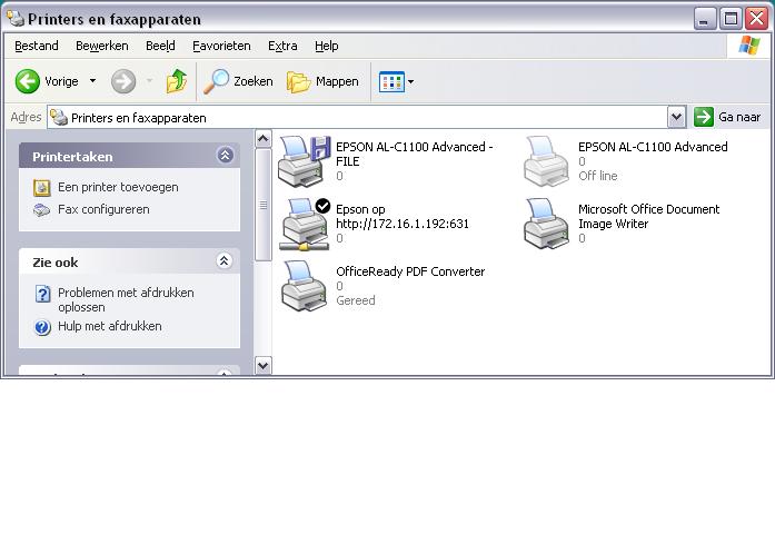

Barabas Geplaatst: 28 december 2005 Geplaatst: 28 december 2005 Onderstaande Epson AcuLaser 1100 kleurenlaser is aangesloten op een NSLU2 en print over de USB poort mbv CUPS. Je maakt de configuratie aan door voor netwerkprinter te kiezen in het configuratie scherm. Poort 631 is de poort waarop CUPS staat te luisteren. Dat zeg ik... lezen!
