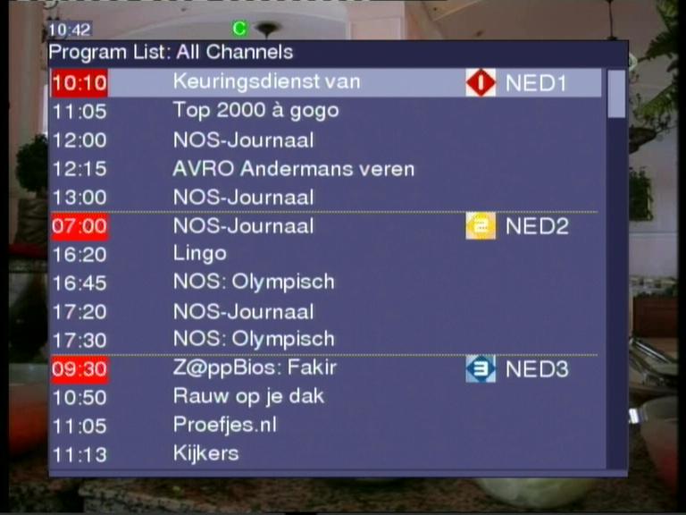

Decman Geplaatst: 29 december 2005 Geplaatst: 29 december 2005 Ik kan me MV niet meer voor de geest halen wat zijn output was, maar komt het niet op hetzelfde neer als bijgaande foto. Ik gebruik een zelfontwikkelde CVS image, en vindt die multi-epg die daar in zit best wel handig en overzichtelijk. Wel in Setup->Expert->Enable MHW EPG aanvinken. Groeten, Decman Dreambox DM7000S, Echostar 2200 2CI, Skystar 2. Schotels: Triax 88 CM + DiSEqC Stab HH100 Rotor, Fixed Triax 66 CM.

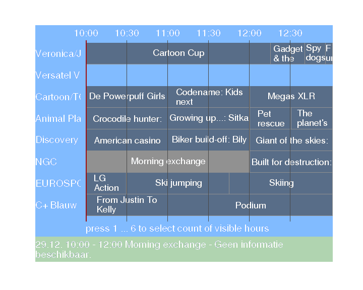

Gast Geplaatst: 29 december 2005 Geplaatst: 29 december 2005 Dan vind ik MV toch wel iets overzichtelijker.
