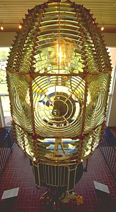

Tonskidutch Geplaatst: 30 december 2005 Geplaatst: 30 december 2005 een loepje niet.. maar een fressnellensje richting sensor.. met een diffusor aan kamerzijde. cheers Gypsy Woman Cristal Waters

wammeswaggel Geplaatst: 30 december 2005 Geplaatst: 30 december 2005 Fresnellens(zie bijlage). Dit is een overmaatse van een vuurtoren maar het principe is hetzelfde. Mvg, wammes. Ik lees veel dus ik hoef niet veel te posten.
Tonskidutch Geplaatst: 30 december 2005 Geplaatst: 30 december 2005 <img src="/forums/images/graemlins/smile.gif" alt="" /> wammeswaggel <img src="/forums/images/graemlins/smile.gif" alt="" /> die is erg duur <img src="/forums/images/graemlins/loldev.gif" alt="" /> Gypsy Woman Cristal Waters
lite Geplaatst: 30 december 2005 Auteur Geplaatst: 30 december 2005 dat wordt verhuizen naar terschelling zie ik al <img src="/forums/images/graemlins/wink.gif" alt="" /> And now for something completely similar
wammeswaggel Geplaatst: 30 december 2005 Geplaatst: 30 december 2005 Je vindt ze ook wel in overheadprojectoren, maar die zijn denk ik ook een beetje te groot. Revox heeft eens een sat-schotel gemaakt gebaseerd op een fresnellens, maar kleiner heb ik ze nog nooit gezien. Maar even alle gekheid op een stokje: heb je wel eens gespeeld met de Remotecontrol Setup? In bijna iedere image komt dat wel voor. Dingen als: Repeat Rate en Repeat Delay etc. Mvg, wammes. Ik lees veel dus ik hoef niet veel te posten.
