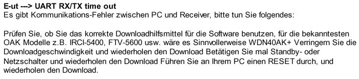

EXTREEMPJE Geplaatst: 2 januari 2006 Geplaatst: 2 januari 2006 Hoi, Krijg de foutmelding E.ut bij firmware vernieuwen. Dit kreeg ik na zo,n 40%. Heb dit niet eerder gehad, heb al de andere compoort geprobeert maar hetzelfde. Als ik de keys wil updaten dat doe ik read en dan laat hij ze in. dan ga ik naar de nieuwe sleutels en daarna write gaat ook nog goed. Wil ik ze dan weer lezen (read) dan blijft hij op 0. Iemand dit probleem ook ooit eens gehad? En kan ik er nog wat aan doen. Heb de snelheid ook al naar beneden gebracht maar dit helpt ook niks. Alvast bedankt en voor iederéén nog een gelukkig 2006 gewenst. AO DM 7020-80gb - Div. Images - Lexar 512mb cf - DM 500+ - DM 800 - triax 78cm Astra 1,2,3,Hotbird - LG 42" PLASMA (1080)

guykers Geplaatst: 2 januari 2006 Geplaatst: 2 januari 2006 volgens de bekende foutmeldingen: Er is een communicatiefout tussen de PC en de reciever, doe aub hetvolgende Controleer of u het juiste download hulpmiddel voor de software gebruikt, voor de bekenste modellen zoals irci5400, ftv-6500 enz, is het zinvoller om wdn40ak+ te gebruiken, verminder de downloadsnelheid en probeer opnieuw te downloaden. Zet de reciever eens uit dmv standbye of dmv de netschakelaar en probeer opnieuw te downen. Reset de pc en probeer opnieuw te downloaden suc6 nobody is perfect, I ain't nobody feedback doet wonderen vu solo2, Vu duo 4K SE, vu uno 4k, ultimo voor hobby
