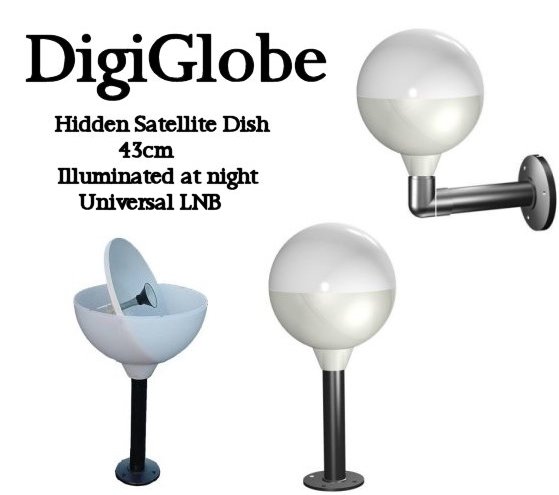

Of een lampenkap
Wat bedoel je hier mee?
Dan moet je op de bijlage klikken die er bij hangt dan zie je schotels als tuinlampen.
GR <img src="/forums/images/graemlins/rockon.gif" alt="" />
Wat is de kwaliteit van de ontvangst van zo'n lampenkap? Heeft hier al iemand ervaring mee?
Je kan hiermee waarschijnlijk maar 1 sat ontvangen?
Zo'n lampenkap zou in de praktijk alleen voor de Astra zijn. Er zit een ander type lnb in dat werkt een beetje als een richtmicrofoon, hij kijkt ook 'de andere' kant op dan een gewone lnb. Hij zou hetzelfde effect hebben als een 60cm schotel. De schotel die erin zit zou ook wel de Arcon Sweety genoemd worden die je ook los kunt kopen.
Het schijnt dat als het regent dat je dan soms de bol moet droogwrijven om weer goed beeld te hebben, of dit zo is en altijd zo is dat weet ik niet.
Maar met regen is het altijd raar. Ik woon in Malta en vroeger toen de Astra 1G satelliet net nieuw was en volgens sommigen nog moest 'inbranden' viel het beeld bij mij weg in de regen, 88cm schotel, totdat de schotel helemaal goed nat was. Dan ging het beeld weer verder. Later was het beter. Nu kijk ik via een 1 meter schotel en het beeld valt nooit uit, zelfs niet bij zeer zware regenval en onweer e.d.
Dit is allemaal zo afhankelijk van waar je precies woont. Zelfs binnen Nederland zijn de ervaringen anders en is 1 meter soms niet genoeg! En ik zit aan de rand van het Astra bereik. Nou regent het hier heel weinig maar als het regent dan kan het heeeel hard gaan.
De bolschotel word in Italie gemaakt en je zou gewoon aan een dealer moeten vragen wat de ervaringen zijn. Ik vind het overigens de meest elegante oplossing.
Je kunt trouwens proberen 2 'lampen' in je tuin te zetten met een disecq ertussen. Bv voor 28.2 Astra. Of 3 lampen, of 4.
Een mini schotelbollenpark! Nieuw woord! <img src="/forums/images/graemlins/loldev.gif" alt="" />
Ik heb eens horen vertellen dat de kunststof bol na verloop van tijd nogal verweert, en dat de ontvangst dan niet echt optimaal is. Ik zou voor aankoop dan ook zeker iemand proberen te spreken die er eentje al een paar jaar heeft staan.
