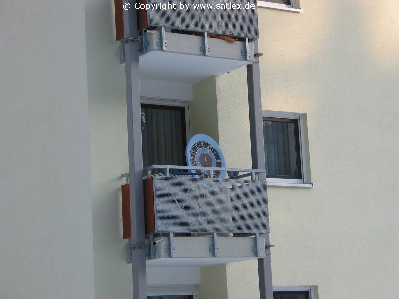

Schotelklok (Een klok voor iedereen in de straat, handig toch <img src="/forums/images/graemlins/xyxthumbs.gif" alt="" /> )

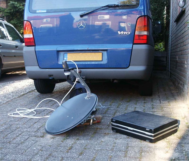

En als je de auto in zijn achteruit zet? <img src="/forums/images/graemlins/loldev.gif" alt="" />
Citaat:
Dan is de schotel nog steeds horizontaal geplaatst <img src="/forums/images/graemlins/grin.gif" alt="" />

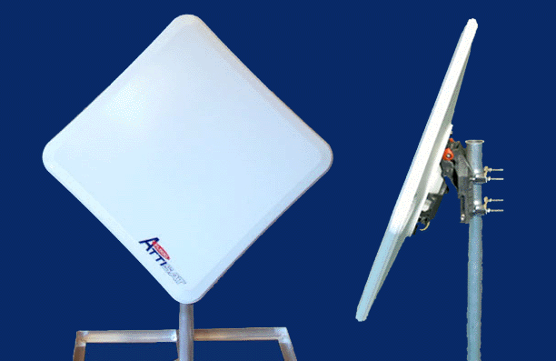

Deze heb je trouwens ook nog. Het kleine vierkantje zonder uitsteeksels.
Vind ik ook niet lelijk, speciaal niet op een modern huis
Heeft dit goede resultaten? Kan deze ook gebruikt worden om meerdere sats te ontvangen mbv een motor?
Ik heb ook nog een ander gevonden (foto in bijlage). Heeft dit goede resultaten?
Zo'n vierkant schoteltje motoriseren heeft niet zo veel zin. Alleen Astra 1 & 2 komen maar goed binnen, voor de meeste andere sats is-ie gewoon te klein.
Dus kun je beter 2 'lampen' of 2 'vierkantjes' nemen op Astra 1 & 2. Kost ongeveer hetzelfde als een motor en is sneller en geen slijtage/ motorgeluid etc.
Het zou ok moeten zijn in de regen. Ze worden vrij veel verkocht, voornamelijk voor campers enzo. Erg populair in het buitenland ook.
Die bijlage heb ik nog nooit gezien, maar hij lijkt op het vierkantje en daar zijn er meer van dus dat zou ik wat meer vertrouwen. Laat het pionieren maar aan anderen over, zeg ik altijd maar. Misschien is-ie bedoeld voor binnen achter het raam??? Dat kan ook maar wat voor soort glas je hebt maakt dan weer uit.

Dat vierkantje is weer voor 1 satelliet.
Kan die vlakschotel, niet het vierkantje, gebruikt worden met een motor?

Beide types vierkantje en vlakschotel zijn volgens mij allebei te klein voor meer dan Astra 1 & 2. Dus het heeft geen zin, beter 2 kopen dan een motor.
Theoretisch kan het volgens mij wel, de vlakschotel die ik aangaf kan volgens mij gewoon met een Stab motor werken.
Een liggende schotel 'ligt' niet echt, maar 'zweeft' laag boven de grond, hij ligt iets onder een hoek naar boven, waar de arm aan de schotel zit iets hoger, precies zo als op het plaatje achter de auto. Er zijn nog wel meer foto's te vinden op dit forum. Toch blijf je de arm zien, want die steekt in de lucht. Al zou je de arm zelf met klimop kunnen bedekken maar dat moet je wel in de gaten blijven houden want het groeit overal en kan dan gaan storen. Nep klimop kan ook natuurlijk.

En schotels kun je ook verven maar dat wist je al denk ik. Sommige maken er iets grappigs van, andere camoufleren door kleuren van het dak te gebruiken. In het begin van deze thread is net een foto toegevoegd van een schotel die ook een klok is. Ziet er ook grappig uit. Je kunt er ook een (in dat geval nep) zonnewijzer van maken. Nooit metallic of loodbasis verf en netjes dun en gelijkmatig verfen. Laten spuiten is beter, dat is iets betrouwbaarder.
