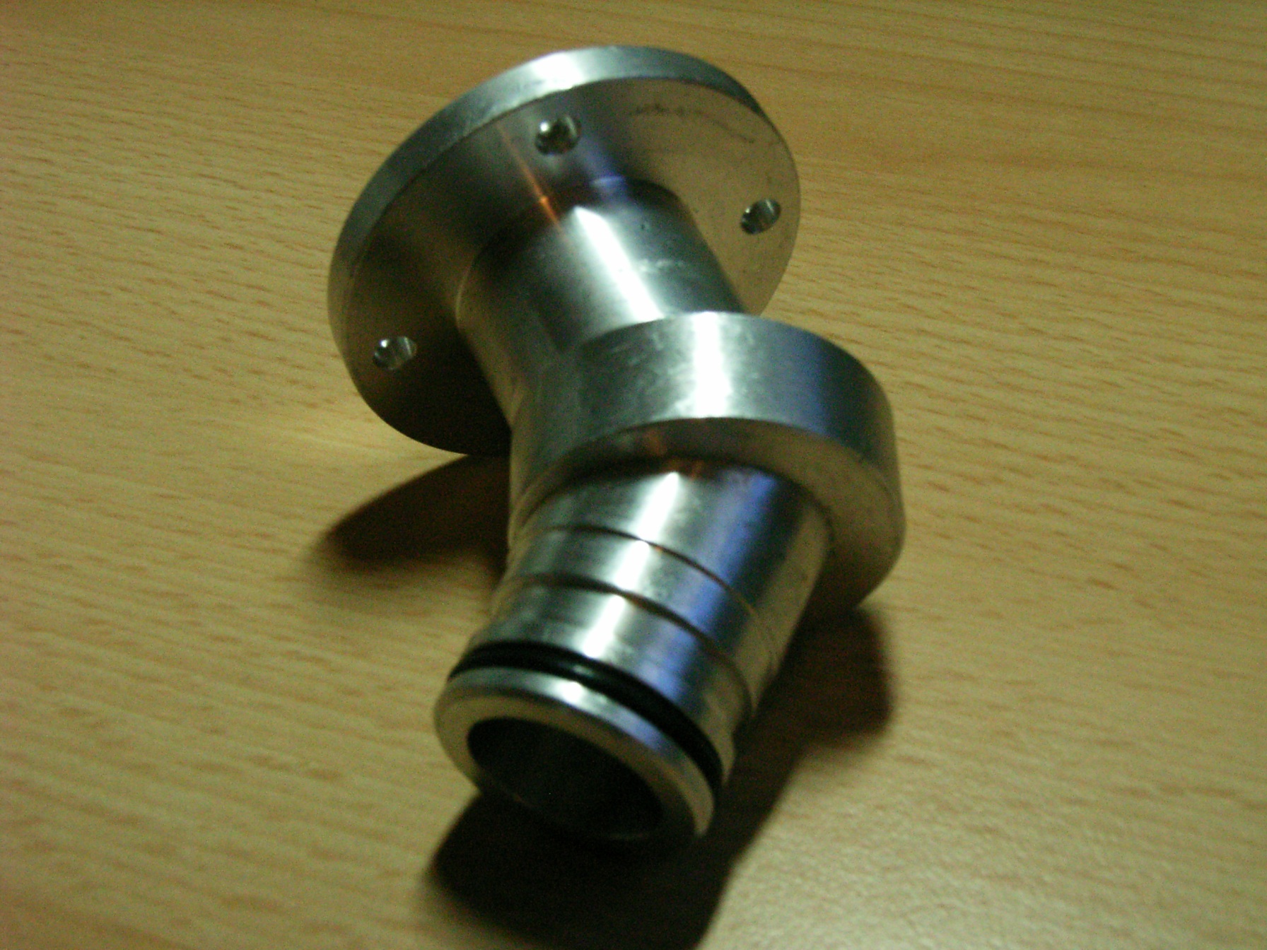

Hoe zal de AP84-TW zijn????????? <img src="/forums/images/graemlins/kweetniet.gif" alt="" /> die heeft een flens die jij hebt getest niet.
Ik heb die flens nodig voor de Gregorian.
Citaat:

Klopt maar dat komt omdat er geen ruimte is door de driehoek als je daar een stukje wegfreest dan zo hij passen.
Jammer dat je dat niet weet misschien leuk om te testen.

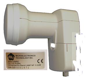

Ik heb de zelfde lnb maar dan de single versie.
Ook ik vindt de resultaten opmerkelijk,met de smart 0.2 lnb krijg ik mbc1,2,3,4, veel minder sterk binnen.
ZO heb ik nu na 17.00 op mbc 1,2,3,4 uur een blokvrij beeld met triax 88cm en deze lnb, met smart 0.2 was dat pas na 20.00uur mogelijk.
het valt op dat je met deze lnb al heel snel beeld hebt en geen blokken.
hij is echt een stap beter dan de smart. <img src="/forums/images/graemlins/xyxthumbs.gif" alt="" />

Welke LNB is dat dan want "Ik heb de zelfde lnb maar dan de single versie" welke bedoel je daar dan mee????????????? <img src="/forums/images/graemlins/kweetniet.gif" alt="" />
MTI High Gain Low Noise Single LNB AP8-T2N 0,2dB
MTI High Gain Low Noise Single LNB AP8-T2N *WELTNEUHEIT* 0,2 dB Rauschmaß bei nur 100mA Stromverbrauch Es handelt sich hier um einen echten 0,2 dB Extrem Low Noise und Extrem High Noise LNB mit einer sehr grossen Verstärkung von 68dB ~ 72dB. Speziell für schwer zu empfangene Programme ist dieser LNB hervorragend geeignet. Weiterhin lässt sich mit diesem LNB z.B. die Spiegelgrösse stark verringern, was zu einem echten Kostenvorteil für den Kunden wird. Kaufen Sie es und überzeugen Sie sich selber ! Super geeignet für Türksat , Arabsat, Nilsat, Amos, Sirius, und auch für andere Satelliten .
Technische Daten : MTI High Gain Low Noise Single LNB AP8-T2N
Frequenzbereich: 1100 - 2150 MHz Ausgangsfrequenz-analog Band -digital Band 10.7-11.7 GHz11.7-12.75 GHz Ausgangsfrequenz-analog Band -digital Band 950-1950 MHz1100-2150 MHz Oszillatorfrequenz-analog Band -digital Band 9.75 GHz - 10.6 GHz
Rauschmaß: 0,2dB typ.
Gewinn: 72 dB max.
Kreuzpolarisations-Entkopplung: 25 dB typ.
Stromverbrauch: 100 mA typ.
Betriebsspannung: Vertikal 11.5 ~ 14 Vdc
Betriebsspannung: Horizontal 16 ~ 19 Vdc
Bandumschaltung: analog Band 0 Hz
Bandumschaltung: digital Band 22 kHz
LNB-Aufnahme: 40 mm
Ik denk dat de lnb met dit hulpstukje wel zal passen . (zie bijlage)
Wil het wel voor je proberen weet nog ergens een 55 cm fibo schotel te staan
ik heb nog een brainwave flens c 120 lnb, is ongeveer het zelfde model als de mti die kan ik er wel even in zetten en een fotootje maken hoe het eruit ziet
de lnb komt dan links of rechts te zitten van de arm waar de feedhorn opzit.
