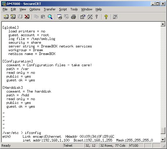

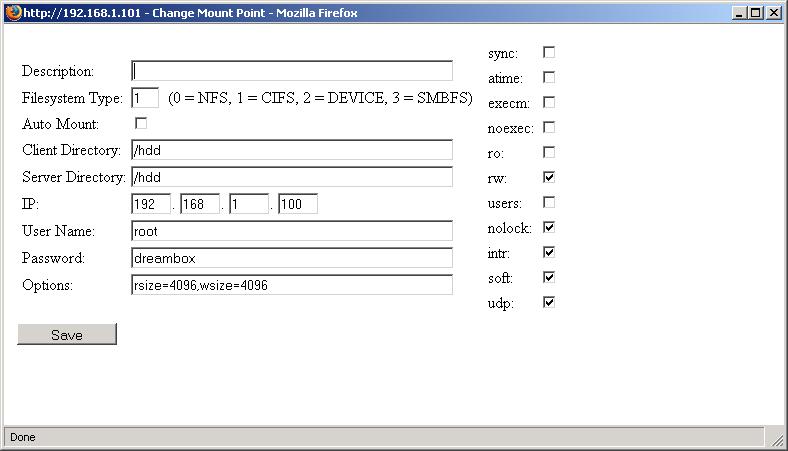

pieter532 Geplaatst: 11 januari 2006 Auteur Geplaatst: 11 januari 2006 Ook de CIFS faq wil niet werken. Wil iemand zijn Samba server-instelling plaatsen, en een screenshotje maken van de client (mount-instellingen). Of zie je wat in mijn instellingen verkeerd? Zie attachments. [VU+ Uno 4k SE 9.0] [VU+ ZERO 4k OpenPli 9.0] [ET7000 OpenPli 8.x] [Cahors BiG BiSAT - 1.9E, 9E, 13E, 19.2E, 23.5E, 28.2E & 5W] [Diseqc switch - 2x Edison 10/1] [Diseqc switch - 1x Maximum 4/1] [1.9E & 9E - 2x LNB Alps Twin] [13E, 23.5E & 28.2E - 3x LNB Evo Quad] [19.2E - LNB Alps Quad] [5W - LNB Inverto Black Ultra Twin]
pieter532 Geplaatst: 11 januari 2006 Auteur Geplaatst: 11 januari 2006 en bij deze nog een attachments. Dit is de server-instelling. [VU+ Uno 4k SE 9.0] [VU+ ZERO 4k OpenPli 9.0] [ET7000 OpenPli 8.x] [Cahors BiG BiSAT - 1.9E, 9E, 13E, 19.2E, 23.5E, 28.2E & 5W] [Diseqc switch - 2x Edison 10/1] [Diseqc switch - 1x Maximum 4/1] [1.9E & 9E - 2x LNB Alps Twin] [13E, 23.5E & 28.2E - 3x LNB Evo Quad] [19.2E - LNB Alps Quad] [5W - LNB Inverto Black Ultra Twin]

pieter532 Geplaatst: 13 januari 2006 Auteur Geplaatst: 13 januari 2006 Hoi, In Pli voor DM7000 zit samba standaard. En ik heb nog geen (gisteravond alleen) problemen met opnemen. Uiteraard ben ik wel benieuwd naar je NFS configuratie Barabas. Wil je je configuratie uploaden? Hoe dan ook ik heb aan de hand van RuKo zijn bijlage het voor elkaar gekregen. De handleiding vind niet 100%. Bij de instellingen op de Dreambox zonder harddisk is punt 1 onduidelijk. En kan niet. Wat /hdd is onderdeel van het Read-only systeem, dus de link heb niet gemaakt. Bij punt 2 raakte ik in de war, en daar zat ook mijn fout. Ik zal mijn smb.conf (Dreambox met harddisk) en een client instelling in een screenshot (Dreambox zonder harddisk) uploaden. [VU+ Uno 4k SE 9.0] [VU+ ZERO 4k OpenPli 9.0] [ET7000 OpenPli 8.x] [Cahors BiG BiSAT - 1.9E, 9E, 13E, 19.2E, 23.5E, 28.2E & 5W] [Diseqc switch - 2x Edison 10/1] [Diseqc switch - 1x Maximum 4/1] [1.9E & 9E - 2x LNB Alps Twin] [13E, 23.5E & 28.2E - 3x LNB Evo Quad] [19.2E - LNB Alps Quad] [5W - LNB Inverto Black Ultra Twin]
