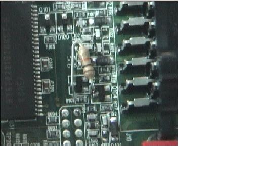

boekkie Geplaatst: 13 januari 2006 Geplaatst: 13 januari 2006 Hallo,wie weet de waarde van de weerstand? enof heeft een duidelijk schema? Deze weerstand is voor de dreambox 500S (oud model),die geen RGB ondersteunt. groetjes boekkie Dreambox Sinds 01-07-2024 en schotels en dreamboxen alles verwijderd. Nu alleen nog NL-Ziet werkt goed
arnoldl Geplaatst: 13 januari 2006 Geplaatst: 13 januari 2006 ehhhh welke weerstand <img src="/forums/images/graemlins/confused.gif" alt="" />
boekkie Geplaatst: 13 januari 2006 Auteur Geplaatst: 13 januari 2006 Ik heb heb het gevonden. you have to parallel solder a 10k ohm resistance to resistance r109 , this is the fix for the rgb .. groetjes boekkie Dreambox Sinds 01-07-2024 en schotels en dreamboxen alles verwijderd. Nu alleen nog NL-Ziet werkt goed
Feigling Geplaatst: 14 januari 2006 Geplaatst: 14 januari 2006 Als hij nog in de grantie is zou ik dit laten uitvoeren (terugsturen). Dan blijft je garantie behouden. 2x Dreambox 500 - Philips 5816/23 - Triax 88 - Quatro monoblock
boekkie Geplaatst: 14 januari 2006 Auteur Geplaatst: 14 januari 2006 Nee,garantie,was al voorbij,vandaag een weerstandje gekocht,van 10 eurocent. Vanavond erin gesoldeerd, nu werkt RGB uitstekend!! Ik had stil de hoop,dat het cifs probleem,hiermee mischien ook opgelost kon worden,maar helaas maakt dat niets uit. <img src="/forums/images/graemlins/kweetniet.gif" alt="" /> Zie hier onder. http://www.sat4all.com/forums/showflat.p...;page=4#1062057 groetjes boekkie Dreambox Sinds 01-07-2024 en schotels en dreamboxen alles verwijderd. Nu alleen nog NL-Ziet werkt goed
