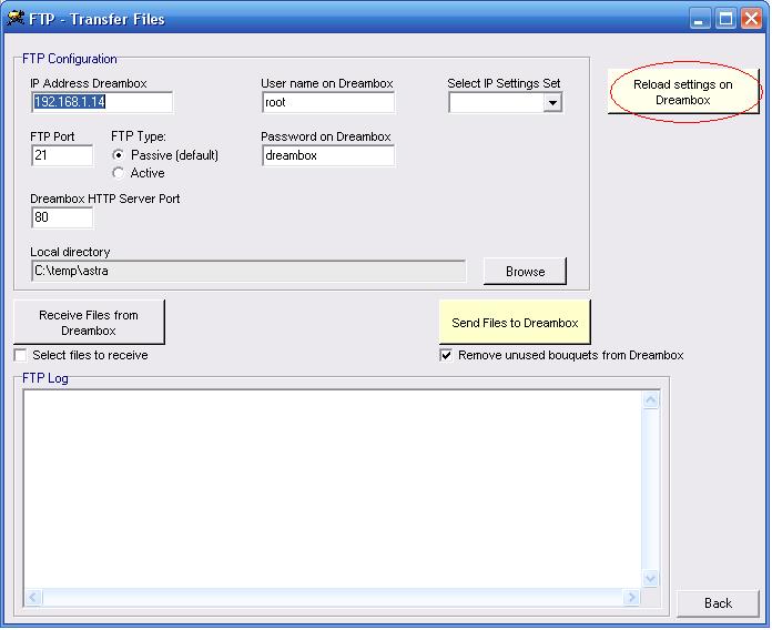

Gast Geplaatst: 14 januari 2006 Geplaatst: 14 januari 2006 Ik heb me vanmiddag een dreambox 500s gekocht. Heb eerst gemini 2.6 erop gezet, daarna joske settings astra. Eerst met dreamup en de settings met lamadreamedit. Maar nu kan ik bij talen alleen maar engels en duits meer kiezen, is er ook een nederlandse optie? En de settingslijst, na het met succes inladen via ftp met dreamboxedit lamasoftware, krijg ik de melding dat ik de settings moet rebooten. Heb de db500 aan en uit gedaan en in het menu gebladerd, maar ik krijg de zenders maar niet tevoorschijn. Op nr 1 zit bij mij ard i.p.v. ned 1. Hoe doe ik dit verder goed op volgorde?
Ome Merde Geplaatst: 14 januari 2006 Geplaatst: 14 januari 2006 je moet via het Blue Panel van Gemini de locale "nl" downloaden (en installeren met de groene knop). vervolgens via language setup in je dreammenu kan je dan "dutch" kiezen. voor wat betreft die settings. je moet "reload settings on dreambox" in dreamboxedit aanklikken : merDe deze ruimte is te huur
