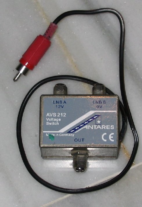

Gast Geplaatst: 15 januari 2006 Geplaatst: 15 januari 2006 voor die schakelaar kan ik daar gewoon een relais van 12 volt voor pakken of moet da een speciale zijn. <img src="/forums/images/graemlins/xyxthumbs.gif" alt="" />
D.Quijote Geplaatst: 15 januari 2006 Geplaatst: 15 januari 2006 dit moet een speciale zijn. te verkrijgen bij je sat shop, gr.D.Quijote M7 sat 801, Amiko HD 8155 en HD 8165 + combo
Bigfoot Geplaatst: 16 januari 2006 Geplaatst: 16 januari 2006 Het slimste is idd een 12V switch dan, dat werkt geheid. Check wel wat het uitgangs-ampere is op je receiver en dat dat genoeg is voor de switch. Ook heb verschillende pluggen op de 12V switch zitten, meestal de standaard coaxiale maar voor bijv. Humax is het een ander type. Die 10in1 switches zouden dan op het 1.2 protocol moeten draaien en dat is een stuk complexer.
