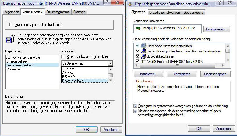

Ik zit met de volgende vraag.Heeft iemand ervaring met Chello Classic en de Thomsen Cabelmodem?Ik vraag dit omdat ik in december het dubbele snelheid van chello heb gekregen volgens UPC.(8192kbit/sec)en ik haal maar de helft van deze snelheid,volgens UPC moet het goed zijn(dus 8192kbit/sec) volgens hun metingen. ik werk met een Thomsen cabelmodem met daarachter een Syslink WRT54G Router.Als ik naar hun testsite ga om 3 of 5MB te downloaden dan haal ik maar de helft van de snelheid.Wat moet ik doen om deze snelheid te halen
Als je inderdaad maar de helft van de snelheid haalt is het heel waarschijnlijk zo dat je je netwerk kaart op Full Duplex 100 moet zetten. Heb dat net bij twee chello installaties gedaan en die hebben nu inderdaad de snelheid verdubbelt. Kijk naar de geavanceerde instellingen van je netwerk kaart en afhankelijk van het type kaart zoek naar de juiste parameter (speed oid). Zal waarschijnlijk op AUTO staan, zetten op 100 FDX (Full DupleX).
Citaat:
Volgens mij kan ik dit niet instellen,kijk maar naar mijn netwerk instellingen.
Configuratiescherm -> Prestaties en Onderhoud -> Systeem -> Tabblad Hardware -> Apparaatbeheer -> Netwerkadapters -> rechtsklikken op je netwerkkaart en vervolgens kiezen voor Eigenschappen -> tabblad Geavanceerd.
Ik heb een 3com kaart en moet vervolgens de waarde veranderen bij Media Type, deze staat automatisch op Auto maar kan je dus veranderen in de waarde die je wilt hebben.
Edit: Had je bijlage niet gezien, vergeet dus mijn verhaal maar <img src="/forums/images/graemlins/anoniem.gif" alt="" />

Ik had niet gezien dat je Wireless had. Daar kun je dus niks veranderen. Je moet naar je AP point gaan. Daar kun je vaak wel je 'WAN' en 'LAN' connecties instellen (afhankelijk van type en dergelijke). Als daar nog hubs of switches tussen staan ben je afhankelijk van hun instellingen (en kwaliteit).
