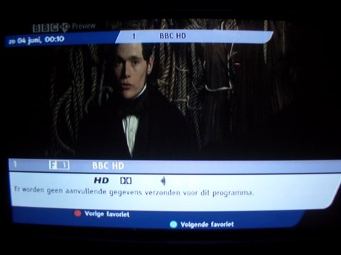

Het belangrijkste is nu natuurlijk de HD ontvangst. De ontvanger vindt de HD kanalen van Canal+, TPS, Euro1080 en BBC vanzelf. De kanalen van Astra en Pro7 en Sat1 werden niet automatisch gevonden. <img src="/forums/images/graemlins/confused.gif" alt="" /> Beeld is perfect op de HD kanalen. <img src="/forums/images/graemlins/xyxthumbs.gif" alt="" />
Bij BBC HD en Canal+ licht het HD icoon op. Maar bij HD5 en TPS gebeurt dit niet, het is mij onduidelijk of deze laatste kanalen nu in SD uitgezonden worden of dat dit een fout in de software is. <img src="/forums/images/graemlins/confused.gif" alt="" />
