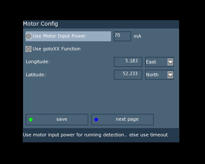

motor ondersteund goto x, heb je wel je positie ingegeven? en de schotel op de 0 positie uitgericht op Sirius?

Moet ik meer Power Consumption (up to 200mA) geven?
Staat standaard op 40 maar ik heb op 50 t/m 70 geprobeerd.
De motor draait niet en daar is alle ellende mee
poko,
De stroom die je daar opgeeft is niet de stroom die de motor krijgt, maar een terugkoppeling naar de regeling dat de motor gestopt is met draaien. Boven die stroom draait de motor onder die stroom staat de motor stil. Nu weet de satelliet ontvanger wanneer de opdracht om de schotel te draaien uitgevoerd is.
Jij hebt je eigen positie dus ingevoerd met zoiets als in het attachment staat?

Poko,
Ik geloof dat je de vraag nog steeds niet begrijpt. Alles wat jij noemt is ondergeschikt aan de vraag die zowel "Metoo" als ik aan je gesteld hebben:
HEB JIJ JE POSITIE INGEVOERD????
Dat is dus het deel met "5.183 east" en "52.233 north" in mijn attachment. Dit is de positie van Huizen in Noord Holland. Ik weet niet waar jij woont, maar zoiets zou bij jou ook moeten staan. Als je die positie niet invult zal de motor NIET draaien, en als je hem verkeerd invult, zal de motor niet goed draaien.

De motor sturing werkt dus wel, maar hij weet blijkbaar niet waarheen hij de motor moet sturen. Het jij wel een "satellite.xml" file? Probeer eens een nieuwe versie te downloaden of gebruik mijn versie in het attachment? Bij mijn 7000 staat hij in /var/etc, dus zal hij bij jou wel in de /etc directory staan.
PS ik heb even ".zip" achter de filenaam geplakt, anders kan ik hem niet als attachment toevoegen. Je moet de ".zip" er dus even afhalen. (Het is geen zip-file)
1087131-satellites.xml.zip

Voor het bepalen van de hoek die de motor moet draaien gebruikt de dreambox de "satellites.xml" file en de positie die jij ingevoerd heb.
De dreambox gaat er wel vanuit dat je de schotel correct hebt ingesteld en de mast dus waterpas staat, en de diverse instellingen van de mount goed staan, zodat de schotel ook echt de horizon volgt.
Leuk verhaal trouwens waar Kl@us heen wees.
Volgens jouw coordinaten woon je dus iets westelijk van Nijkerk (zie hier)?
Ja ik zie dat mijn coordinaten naar Hilversum wijzen en ik wooon in Huizen. He werkt echter wel, dus het mag er blijkbaar best wat naast zitten.
Als jij nu een kanaal op Sirius instelt, komt de schotel dan wel weer op zuid (5 graden oost) terug?
