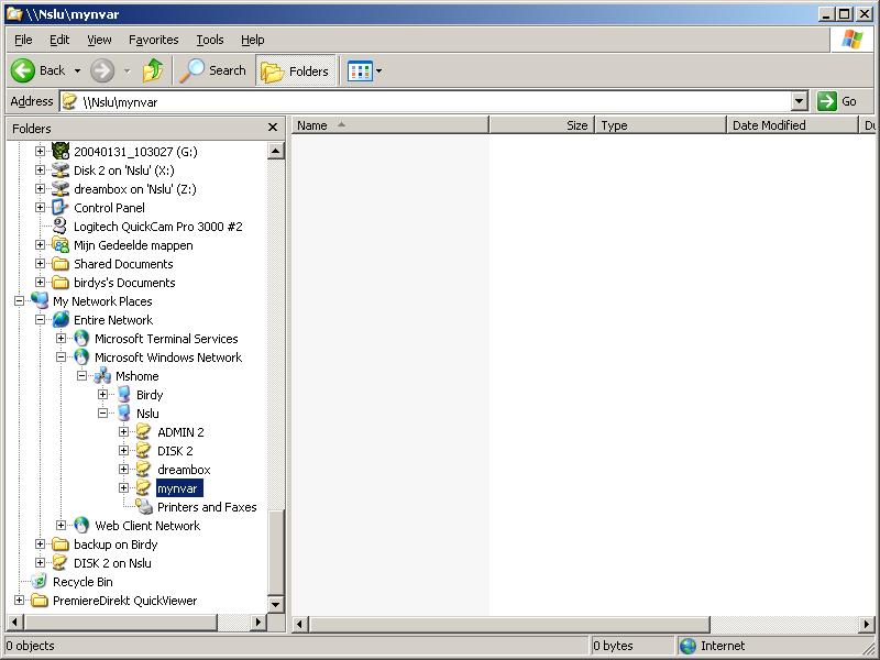

birdybird Geplaatst: 12 februari 2007 Geplaatst: 12 februari 2007 @Nick, Hallo dan. Ik ben maar een windows gebruiker.... Ik heb al problemen met installeren van juiste share op nfs (nslu) de exports file: /share/mynvar 192.168.0.6(rw,async,no_root_squash,anongid=0,anonuid=0) De share van de nslu (via windows explorer) daar staat gewoon \\nslu\mynvar en dan de mount manager in pli garnet: printscreen toegevoegd. Wat doe ik hier fout ?? Dm8000 T90,4 x quad lnb, 3 x diseq 1.0.

nbrok Geplaatst: 13 februari 2007 Auteur Geplaatst: 13 februari 2007 Hallo, in mydir moet je zetten: <ipadres van je windows bak>:/pad naar mijnvar Je hebt toch wel een nfs-server op je windowsbak draaien? Om var succesvol te kunnen gebruiken moet je wel een apart init-script hebben. Dus de mountmanager van je box is hier niet te gebruiken. (De oude var moet eerst unmounted worden.) Lees mijn faq eens door, en beschrijf mij wat je niet begrijpt. Ik moet ook weten welk image je gebruikt. Groeten, Nick Groeten, Nick Astra1, 2 en 3 op triax-schotel 89 cm
birdybird Geplaatst: 13 februari 2007 Geplaatst: 13 februari 2007 Citaat: Hallo, in mydir moet je zetten: <ipadres van je windows bak>:/pad naar mijnvar >> Je bedoelt mijnvar ? Dus :in mount manager van pli garnet: DIR: mijnvar localdir: /mnt Je hebt toch wel een nfs-server op je windowsbak draaien? >>>>> Ik gebruik een nslu (unslung 6.8b) Om var succesvol te kunnen gebruiken moet je wel een apart init-script hebben. Dus de mountmanager van je box is hier niet te gebruiken. (De oude var moet eerst unmounted worden.) Lees mijn faq eens door, en beschrijf mij wat je niet begrijpt. Ik moet ook weten welk image je gebruikt. Er staar pli garnet....op een dm500s.. Groeten, Nick Dm8000 T90,4 x quad lnb, 3 x diseq 1.0.
