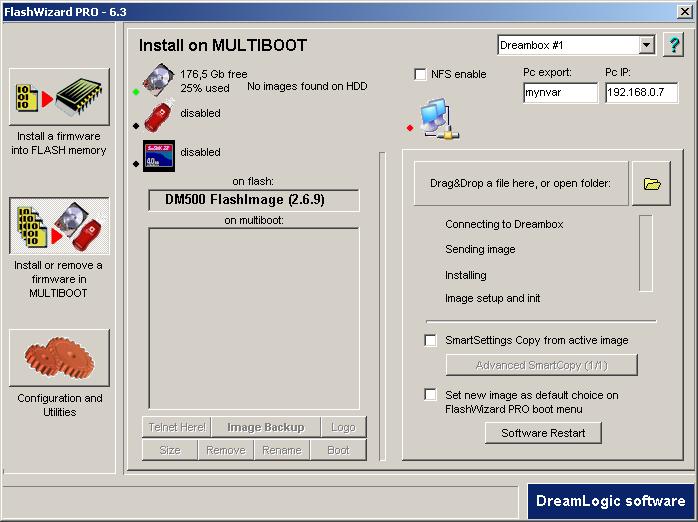

birdybird Geplaatst: 13 februari 2007 Geplaatst: 13 februari 2007 @tonskidutch, Heb jij nog wat raars gezien mbt instellingen NFS die ik hierboven in de bijlage heb toegevoegd ? Hoe kom ik aan een flashimage in flashwizard ? Ik heb alleen backups >> bijv garnet.fw2 Dm8000 T90,4 x quad lnb, 3 x diseq 1.0.
Tonskidutch Geplaatst: 13 februari 2007 Geplaatst: 13 februari 2007 ik laat even met bron vermelding lid worden is wel voorwaarde het bijgevoegde bestand zien van RuKo, na aanleiding van zijn tests heb ik dat idem gedaan en dat werkte cheers Eclipse Underworld
birdybird Geplaatst: 13 februari 2007 Geplaatst: 13 februari 2007 @tonskidutch: Hoe kopieer je de files passwd en group naar hd van de dreambox ?? How to Install and configure NFS Server for DreamBox & FlashWizard Here we need to be careful We enter the paths in the textboxs Password file path and name : c:\sfu\passwd Group file path and name : c:\sfu\group We can enter a different path or create a folder with a different name as long as we enter them correctly. We create a folder on our HDD C:\ sfu And we insert the files passwd & group that we have downloaded previously from our DB. Hoe doe je dit ? Lukt niet met cuteftp pro...... Dm8000 T90,4 x quad lnb, 3 x diseq 1.0.
