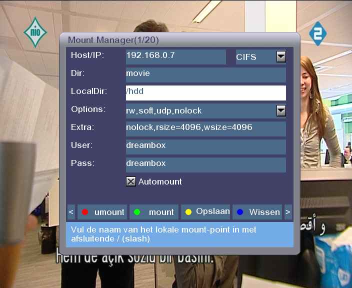

birdybird Geplaatst: 14 april 2007 Geplaatst: 14 april 2007 Ik heb nu via flashwizard-pro 6.3 flash image draaien en het werkt. (Wel traag met opstarten maar ja.... met garnet hoef je niet zo vaak te restarten ahummm) Alleen krijg ik nu geen cifs mount meer voor elkaar. Hoe komt dat nou weer ? Ik vul gewoon in: ipadres van nslu:192.xxx.xx.xx CIFS dir: dreambox localdir: /hdd options: extra: user: dreambox pass: xxxxxxxx Ik heb nu maar de folder dreambox en daaronder de folder movie verplaatst naar: /dvar/fwpro/pli-Garnet-dm500-20061/hdd/movie De folder movie stond hier: /dreambox Maar dan neem ik toch nu op (en speel af met) met NFS ? Dm8000 T90,4 x quad lnb, 3 x diseq 1.0.

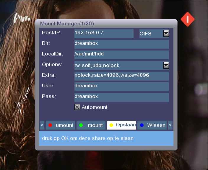

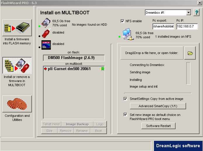

birdybird Geplaatst: 14 april 2007 Geplaatst: 14 april 2007 Nou hier de 2 screenshots: een van de flashwizard en een van de cifs mount: Dm8000 T90,4 x quad lnb, 3 x diseq 1.0.
birdybird Geplaatst: 14 april 2007 Geplaatst: 14 april 2007 de cifs mount: Dm8000 T90,4 x quad lnb, 3 x diseq 1.0.

MagicOnline Geplaatst: 14 april 2007 Geplaatst: 14 april 2007 als je op wil nemen op een cifs mount moet je niet de map "movie" mounten. Je mount bijvoorbeeld de map "dreambox" en daarin maak je een map "movie" aan. De map "movie" is een onderliggende map van de cifs share Zorg ook dat de username en het bijhorende password bestaan op de pc waarop je de cifs share mount CDS: Wij bieden goede beeldkwaliteit, dat u geen goed beeld heeft ligt niet aan onze bandbreedte.
cosmos Geplaatst: 14 april 2007 Geplaatst: 14 april 2007 Citaat: Maarre kan het nou wel of niet die cifsmount ? Trouwens die rss plugin is heel gaaf... Maar de imdb plugin krijgt errors. Werkt die niet ? En tuxweather blijft ook op effe warten staan ? CIFS --> movie NFS --> Multiboot Start terug naar je flash image en kijk of daar de instellingen goed staan, als ze goed staan dan moet je niets wijzigen in de image die je via de nslu opstart. Wel kun je uiteraard met dcc282 de mappen files toevoegen zoals Gb.. of via het download menu op je dm. Zo is ook met DreamboxEdit 2.0.2.00 het e.e.a. aan te passen van je favorieten mogelijk. Download je deze plugins via het PLi menu of heb je deze als tar geupload met dcc282? DM8000 1TB HDD - ICVS + GP3 DM7025+ SC 300GB HDD/4GB CF + Dumbo - ICVS + GP3 Visiosat BIG Bisat |15°W|5°W|0.8°W|4.8°E|9°E|13°E|19.2°E|23.5°E|
