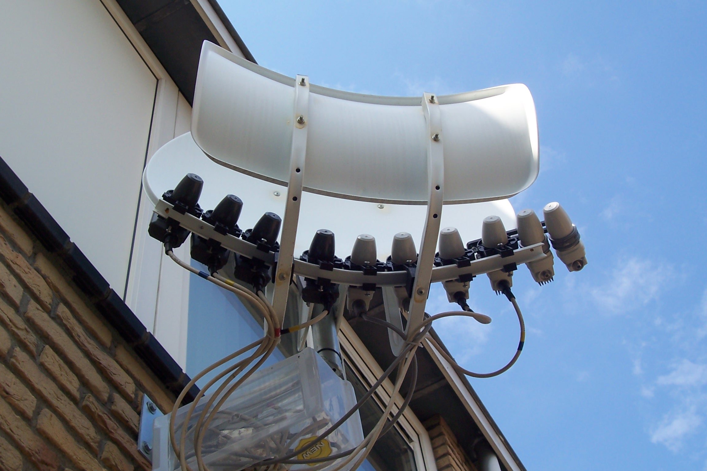

ik heb vandaag ff wat geknutseld aan m'n T55,
heb nu een opstelling van 28 oost tot 12 west....
maar kan ze nog niet allemaal bekijken omdat ik nu een 8/1 switch hebt.

Origineel bericht van: Edbe

@ cookie monster
nou de 8 west krijg ik normaal en goed door,
alleen de 12 west moet ik nog iets beter afstellen,
krijg op dit moment enkele zenders door,
maar ik moet wachten op mijn 10/1 satconn switch.

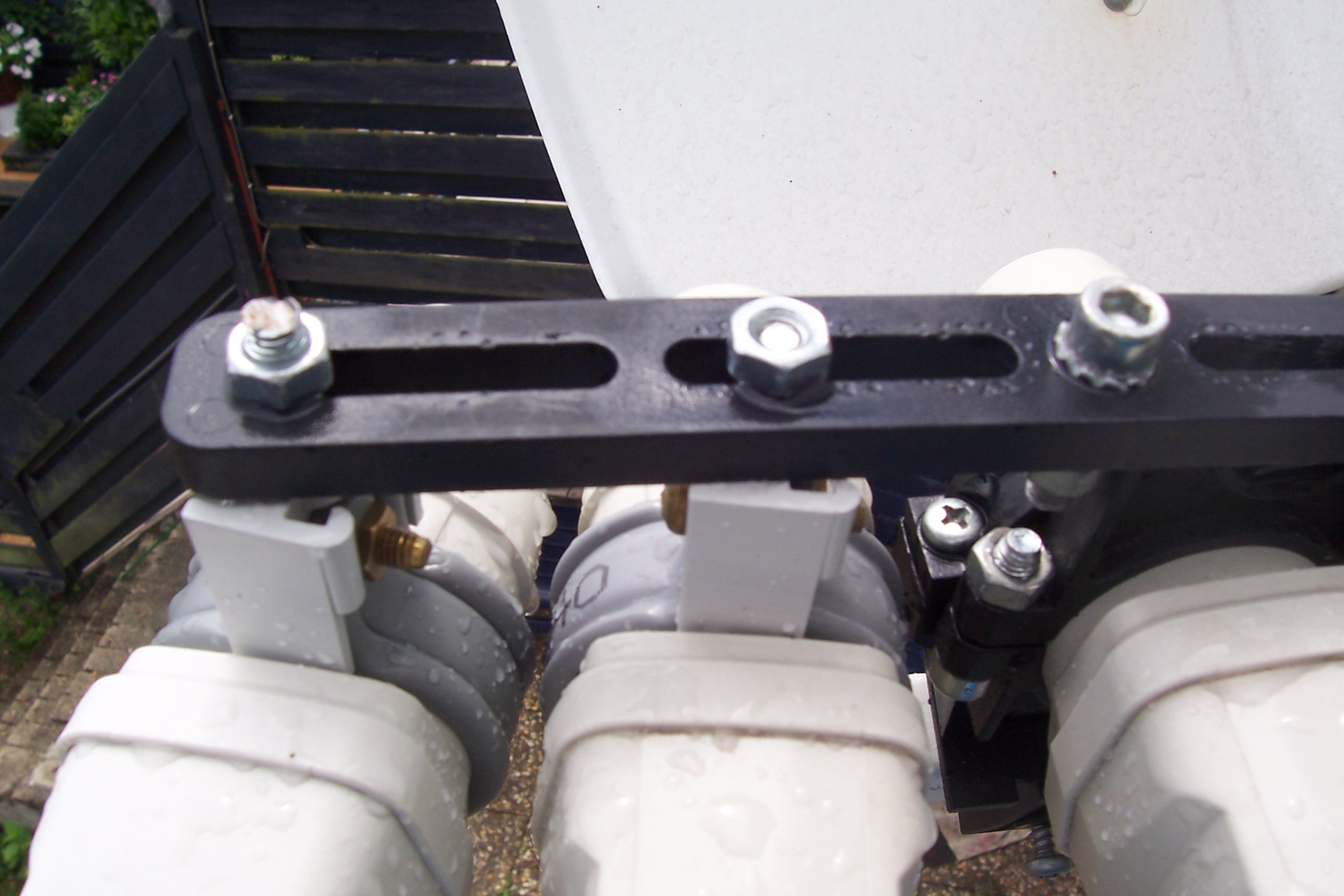

hier een foto van mijn constructie
(zal morgen een close up foto van maken)

Origineel bericht van: gerard0610
Mag ik vast op voorhand vragen waar de metalen (zwarte strip) vandaan komt.
Je kan degene nemen van de volgende:

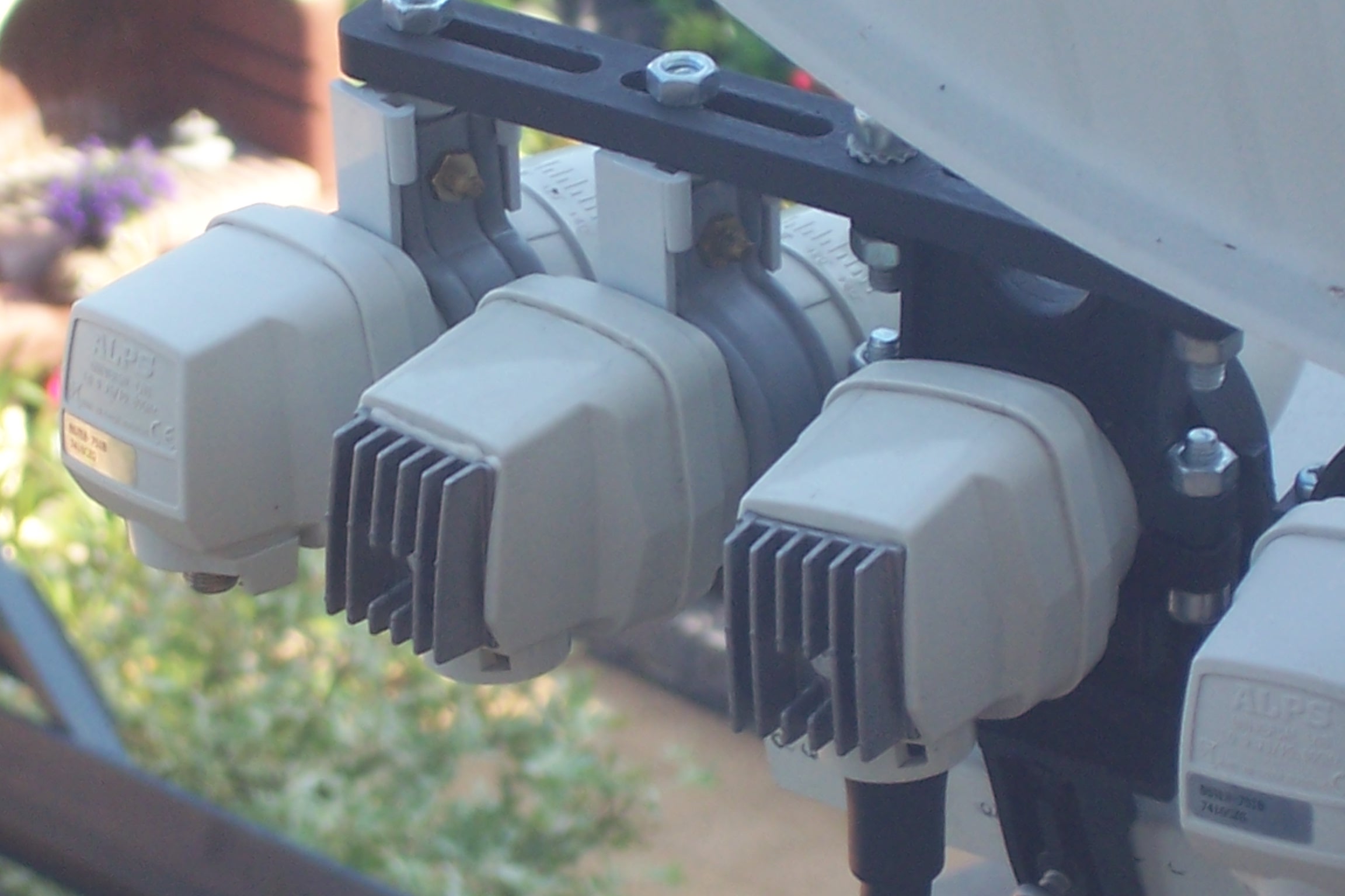

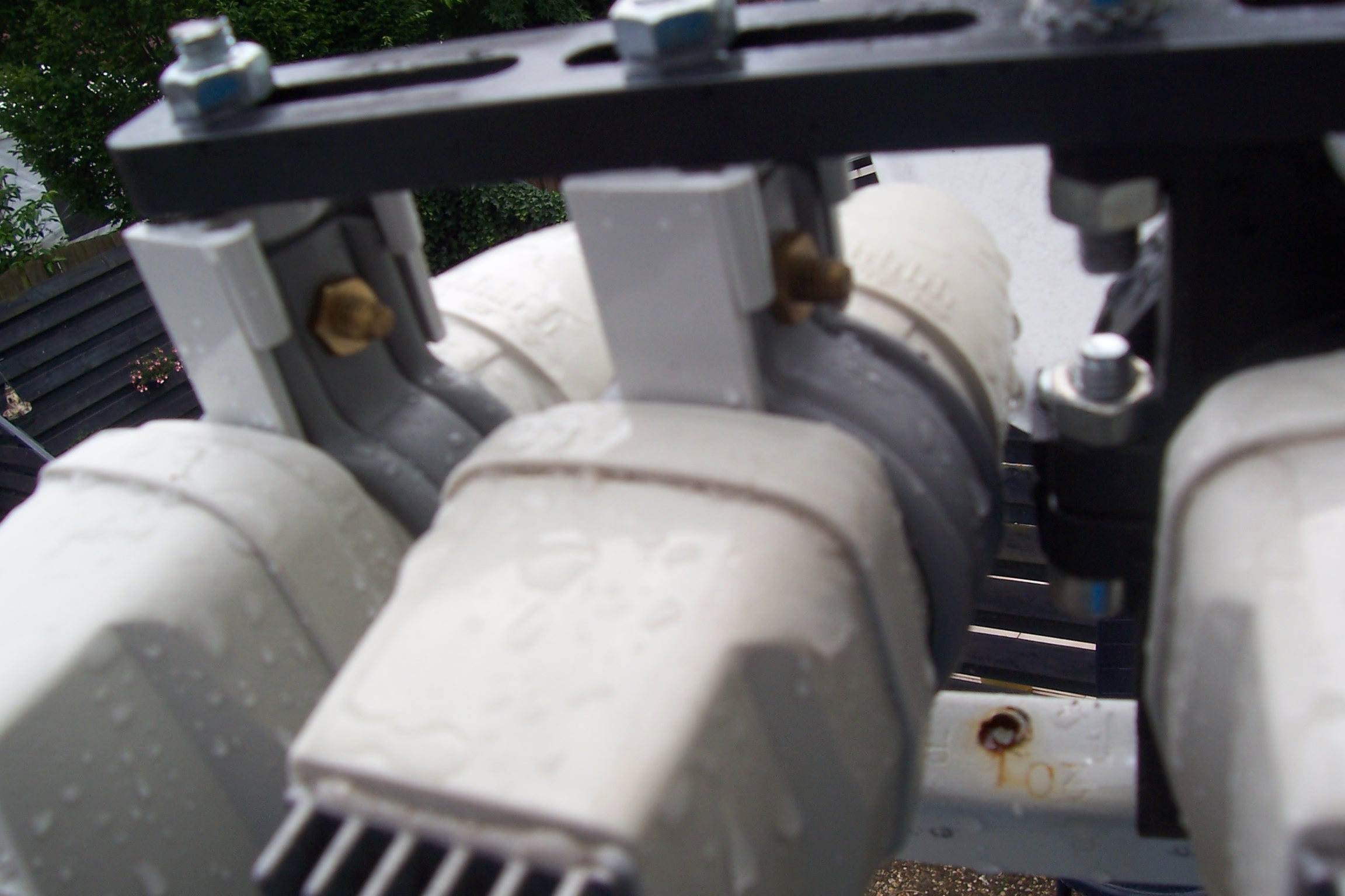

Gast gerard0610
Dat is een stuk duidelijker cool
1)
Vraag 1a)
Klopt het dat je de 40mm afvoerbuisklem hebt gebruikt (ipv de orginele klem) zodat ze dichter tegen elkaar geplaatst kunnen worden?
Vraag 1b)
Of kan je deze beugel ook kopen met slechts een officiele bijbehorende klem, en dat je de 40mm afvoerbuisklem hebt gebruikt om kosten te sparen?
2)De meest belangrijke wat nog niet duidelijk is:
Waar heb je dat grijze(kunststof?) verbindingsstuk tussen de 40mm afvoerbuisklem en de zwarte beugel vandaan?
Ik begrijp niet goed hoe dat zit, constructie tecnisch gezien.
Bedankt voor je hulp.
Groet
Gerard
Vraag 1a)
ik heb deze gebruikt om de lnb's korter bij de zetten (heb ze gebruikt voor 9/7/5 oost, maar vondt 7 oost overbodig en heb deze weer weg gehaald
Vraag 1b)
deze pvc beugels kan je kopen bij iedere ijzerboer en hebt het niet gedaan om te kosten te sparen, maar zo kan je wel meer lnb's erop monteren
bedoel je dat "witte blokje" ?
