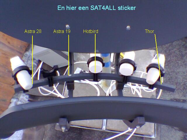

bromtol Geplaatst: 19 maart 2006 Geplaatst: 19 maart 2006 stom, dat ik het niet gelijk opmerkte toen ik je foto bekeek. je moet de lnb's spiegelen. wat links zit moet naar rechts en andersom. m.a.w. je astra lnb's zitten nu op "west" gericht en je thor zit op "oost". bromtol mij zie je hier niet meer posten, hoewel ik me soms erg in moet houden.
WPW Geplaatst: 19 maart 2006 Geplaatst: 19 maart 2006 Klopt! alles zit verkeerd om, zoals op de foto, links as1,2,3 en iets daarnaast hb. verder naar recht sirius en thor. gr, WPW. -=[Deze ruimte is opzettelijk leeg gelaten]=-
patje1 Geplaatst: 19 maart 2006 Geplaatst: 19 maart 2006 Precies, zoals bromtol het heeft getekend staat het goed. patje1 Dreambox DM500HD met 1 TB externe hardeschijf en een DM600 met 120GB harde schijf op een wavefrontier met astra 1,2 en 3.

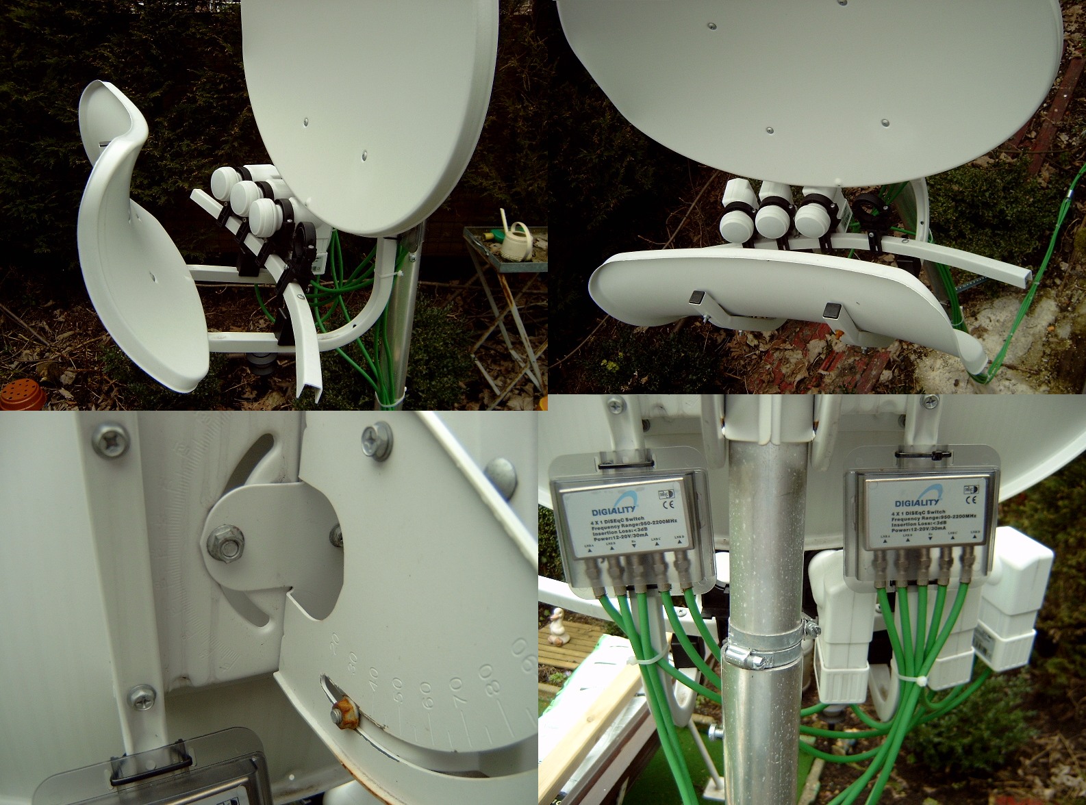

WPW Geplaatst: 19 maart 2006 Geplaatst: 19 maart 2006 Zo even wat buitenlucht ingesnoven <img src="/forums/images/graemlins/smile.gif" alt="" /> van links naar rechs, as2,3,1 en de lege lnb houder is hb. Nou dat afbeelding werkt niet <img src="/forums/images/graemlins/frown.gif" alt="" /> dus zie de bijlage. Nou vooruit dan bromtol, zie wat er gebeurt: [afbeelding]http://www.sat4all.com/forums/download.php?Number=1112876[/afbeelding] gr, WPW. -=[Deze ruimte is opzettelijk leeg gelaten]=-
Gast Geplaatst: 19 maart 2006 Geplaatst: 19 maart 2006 Jezus.. jullie hebben gelijk! Ik had de tweede keer de 0 gr. positie niet op de hotbird staan. Toen heb ik de lege LNB houder omgeruild met de andere kant, was de enige manier om de astra op 19.2 te pakken. Heb het nu verwisseld en idd, nu met de hotbird goed zit de astra aan de andere kant. Tss.. terwijl ik het zelf wel goed op mijn lijstje had staan! Hoe ver kan een mens afdwalen!! ik ga gauw weer het dak op! Bedankt <img src="/forums/images/graemlins/xyxthumbs.gif" alt="" /> [edit] het werkt! echt top!! [/edit] <img src="/forums/images/graemlins/blush.gif" alt="" /> <img src="/forums/images/graemlins/laugh.gif" alt="" />
WPW Geplaatst: 19 maart 2006 Geplaatst: 19 maart 2006 K'weet het, maar toch komt alles binnen, bijna 2600 kanalen over 4 sats, uiteraard zijn er TP's die op 60% liggen door die groene zooi maar het werkt wel en het zijn toch geen TP's waar we naar kijken, de rest zit allemaal tussen de 80% en 95%, als ik zin heb de komende zomer gaat er wel wat anders in. gr, WPW. -=[Deze ruimte is opzettelijk leeg gelaten]=-

bromtol Geplaatst: 24 april 2006 Geplaatst: 24 april 2006 Let op, dit is een foto van een wave 90. en wel die van alanS. daar bestrijkt een lnb-houder 3 graden. op de foto 16, 13, 10, 7 en 5. ik denk dat je met tiewraps en smalle lnb's een heel eind kunt komen. Svetik adviseert terecht zwarte tiewraps te nemen want die zijn U.V.bestendig. het leuke van deze foto is dat je nog net een beetje kunt zien hoe de muursteun ook gebruikt kan worden als tegelvoet. bromtol mij zie je hier niet meer posten, hoewel ik me soms erg in moet houden.
