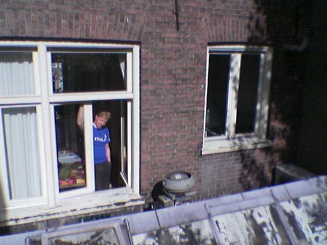

bromtol Geplaatst: 3 maart 2006 Geplaatst: 3 maart 2006 ik zal hier een voorbeeld geven van het nut ervan. moet de zon natuurlijk wel schijnen. deze slechte foto's heb ik gemaakt met mijn mobieltje op 1 okt. 2005. de jongen op de foto wilde weten of ie met een wok op dat muurtje astra 19 en hotbird zou kunnen ontvangen. foto 1: genomen om 12.30 (zomertijd) de zon op een lijn met astra. dat kan dus net. foto 2: genomen om 12.56. de zon op een lijn met hotbird. er kan met gemak een schotel geplaatst worden en ontvangst is goed. astra 28 kan hij op dat muurtje niet ontvangen. dat wilde hij ook niet, maar je kan je voorstellen dat als ik om 11.50 een foto had gemaakt dat muurtje helemaal in de schaduw had gelegen. het geldt niet voor deze jongen, maar de methode is ook handig om te kijken of je hispasat kan ontvangen. bromtol mij zie je hier niet meer posten, hoewel ik me soms erg in moet houden.
