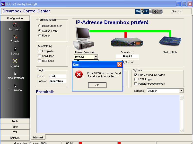

Als je connectie maakt in DCC krijg je bovenaan een groen of rode lijn indien connectie goed of slecht is...
Wel de cnnectie nara de box toont die groen maar naar de router rood...
Ook kan ik in dcc bijna alle functies niet meer gebruiken...
Met een ander ftp programma lukt het perfect...

bij mij lukt het ook niet met dcc ik heb een modemrouter er tussen,
het zal wel iets met poort of zo te maken kunnen hebben.???
zie bijlage::
ikkrijg het alleen voor elkaar als ik flashwizzard gebruik
of een ftp programma
ik weet niet wat dcc allemaal kan wat bijv een flashwizzard en ftp niet
kunnen ??? anders gebruik je die toch ?
