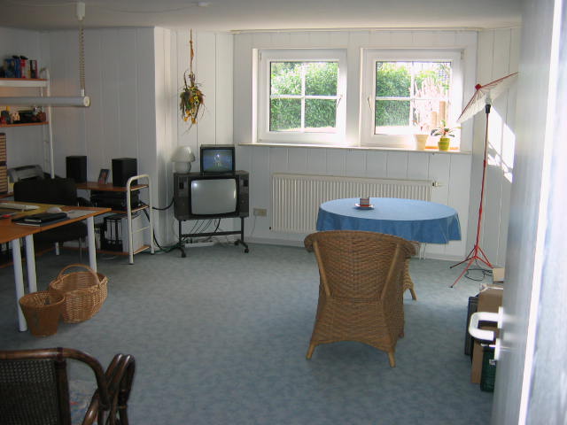

Gast Geplaatst: 29 maart 2006 Geplaatst: 29 maart 2006 Citaat: kelder is zonder daglicht Dit is mijn donkere onderdegrondse hol...zonder daglicht! <img src="/forums/images/graemlins/grin.gif" alt="" /> <img src="/forums/images/graemlins/grin.gif" alt="" />
