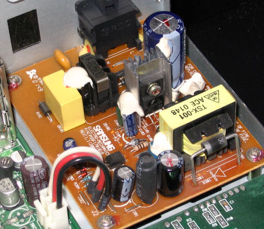

Ik heb vorig jaar een soortgelijk probleem gehad met mijn XSAT 410.
Het bleek bij mij het IC te zijn dat op een koelblokje gemonteerd zit op de voedingsprint. Na een paar minuten na aanzetten raakte dat IC oververhit en schakelde de ontvanger eventjes uit, waarna hij weer opnieuw opstartte.
Helaas is dat onderdeel nergens meer leverbaar (heel internet afgezocht) en heb uiteindelijk via mijn satboer een sloopprint kunnen kopen voor een matsprijs.
Hierna geen problemen meer gehad, het IC wordt nog wel warm maar kan nu zonder brandwonden op te lopen worden aangeraakt <img src="/forums/images/graemlins/blush.gif" alt="" />.
Pas wel op: er staat een spanning van meer dan 100 V op dus niet aanraken als het app. aan staat!

@ Seca 3, daar kon je best wel eens gelijk in hebben, want het koelblokje is inderdaad gloeiend heet, je kan inderdaad met je vingertop niet langer dan een sec. het koelblokje aanraken. Maar ook de elko staat een beetje bol, kan dat ook het probleem zijn ???? Ik weet weinig van elektronica, maar waarom zit er van die witte substantie op diverse componenten. Oh ja als het werkelijk dat ic is heeft iemand die nog ergens voor mij ???? Er staat volgens mij dit nr. op 5L 0265R en daar onder S 148. Momenteel werkt de decoder weer, maar alleen zonder bovendeksel

Dat IC mag echt niet zo heet worden hoor... Het wordt na einge tijd wel warm maar je moet het wel kunnen aanraken zonder dat je je vingers verbrandt.
Je hebt grote kans dat je hetzelfde probleem hebt als ik destijds heb gehad.
Een bolle elco is verdacht, ik raad je aan die preventief te vervangen. Dat zijn de kosten niet; let naast de juiste capaciteit wel op de elco aangegeven bedrijfsspanning (mag altijd hoger zijn maar nooit lager!).
Dat witte spul is siliconenpasta dat alleen maar tot doel heeft de betreffende onderdelen te fixeren. Vooral wat grotere onderdelen kunnen door (zelfs minimale) trillingen problemen veroorzaken bij de soldeerpunten op de print waardoor er haarscheurtjes kunnen ontstaan in die soldeerverbindingen.
Hopelijk kun je aan het IC komen, of misschien wel aan een complete voedingsunit (zoals ikzelf). Wel erg vervelend dat de fabrikant voor zo'n 'zeldzaam' IC heeft gekozen.....

Die elco gelijk vervangen, da's zeker een boosdoener.
Elco mag nooit bol staan.
Hij doet nu z'n werk niet; afvlakken.
Ik gok erop dat de electronica hierachter nu te veel te verwerken krijgt ! Lees te heet wordt.

Ook mijn ontvanger begon spontaan uit en weer aan te gaan.
De boosdoener was inderdaad de elco in de voeding.
Volledig uitgedroogd en zo lek als een mandje.
Ik heb er een nieuwe ingezet van 47 uF 450 Volt.
Veiligheidshalve heb ik hem maar een eindje van de koelplaat afgezet, om herhaling te voorkomen.
Hij werkt weer als vanouds.

Wederom een elco in de XSAT die uitdroogt en hierdoor z'n werk niet doet.
Oorzaak is uiteraard het hete koellichaam waar de elco te dicht naast is gezet.
