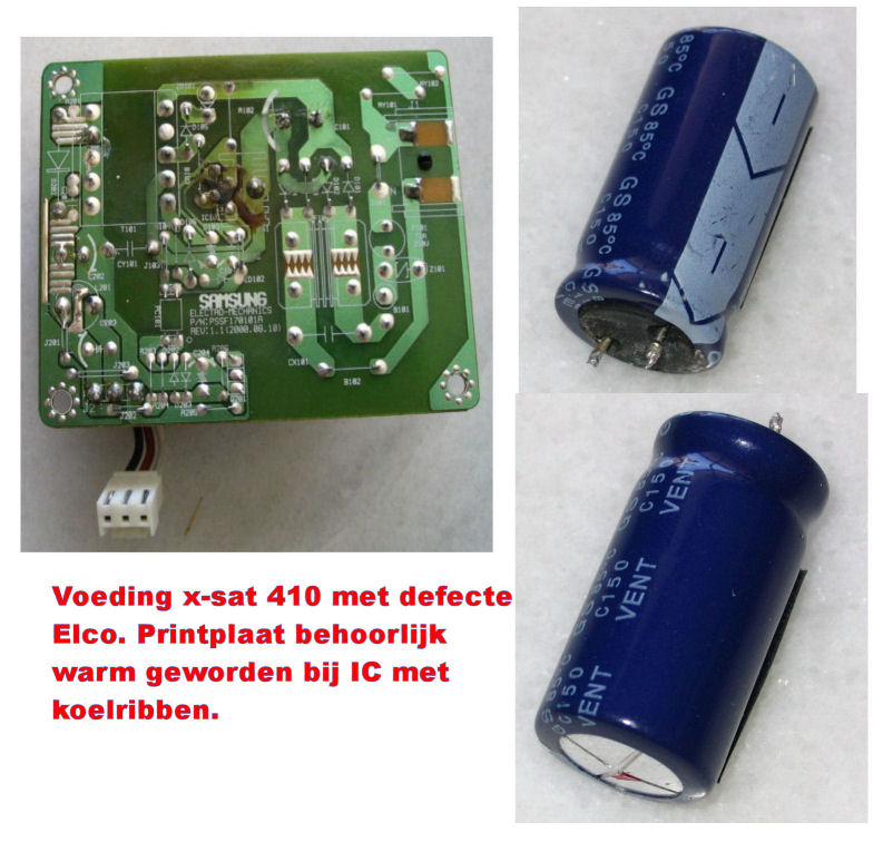

Intussen de Elco vervangen, lekte inderdaad, ook de IC met koelblokje wordt niet zo heet meer, heeft wel de printplaat behoorlijk warm gemaakt. Decoder draait weer momenteel weer goed.
 M7 sat 801, Amiko HD 8155 en HD 8165 + combo
proficiat <img src="/forums/images/graemlins/xyxthumbs.gif" alt="" />

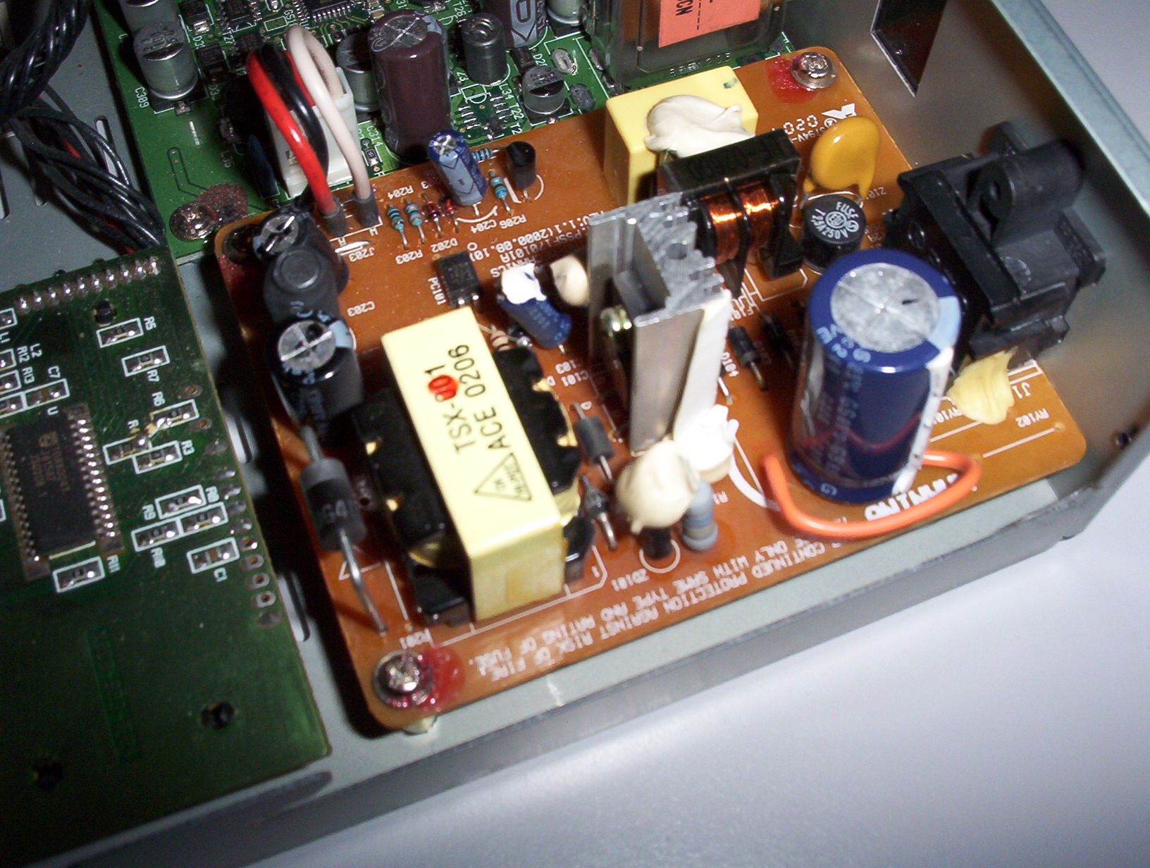

Kheb vanavond ook preventief de elco positie aangepast.
Downweg 180 gedraaid om 1 pin zodat ie nu wat verder van de koelrib af zit.
Eerst dus even uitgesoldeerd.
Daarna 180 draaien de andere pin 90 graden omgebogen
Draadje eraaan (oranje draad) naar de eigenlijke aansluitpunt van de originele locatie.
De foto maakt eea denk ik duidelijker.
