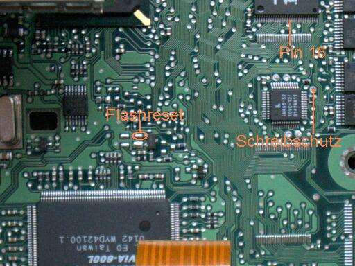

Hey ben nu bezig om mij dbox in debug te zetten alles lukt tot nu toe,
maar weet alleen niet waar de GND (ground) en wat ze er mee bedoelen. Op de foto zie waar pin 16 is en waar de flashreset is maar GND zie ik nergens staan.
Kan iemand zeggen waar het is, ik die afbeelding als bijlage gedaan en als iemand zin en tijd heeft kan die mischien aangeven waar Gnd zit en hoe ik hem kan verbinden met pin 16( lijn zetten ofzoow met paint)
Gnd is ground oftewel aarde dus die kan op elke minus plek bvb op de chassis van de Dbox
Geld maakt niet gelukkig maar geluk is onbetaalbaar
om te verbinden heb ik een kabeltje gemaakt, aan 1 kant een krokodilletje (die zet ik vast aan het chassis), aan de andere kant heb ik een naald gesoldeerd.
voor je gaat debuggen raad ik je aan het koperbaantje (lichtjes) een beetje schoon te krabben om zeker te zijn van een goed contact

het is me gelukt om hem in debug te zetten heb en heb er gelijk een image opgezet
